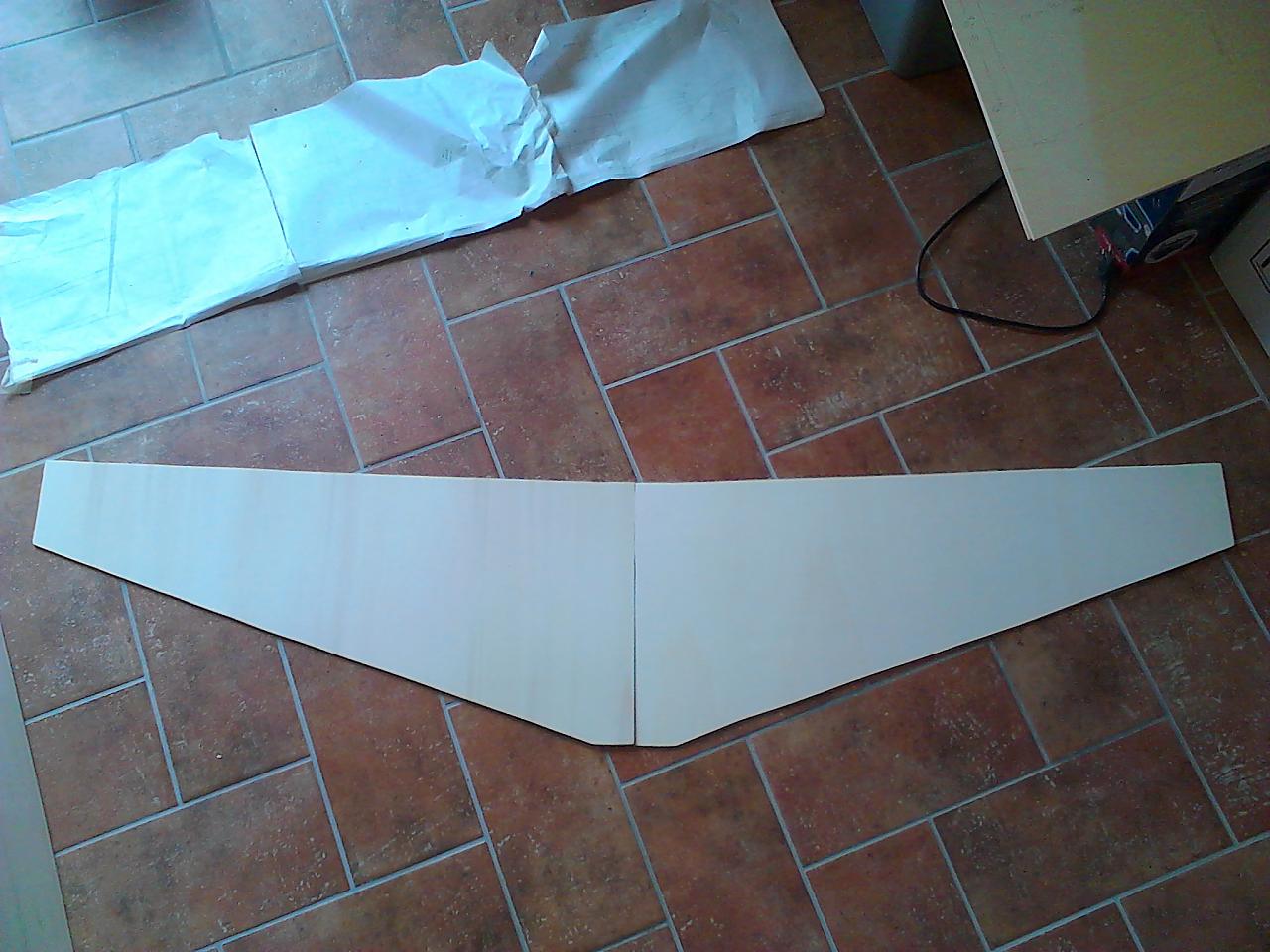

ed ecco alcune foto il progetto... o meglio quello che era il progetto e che dopo oltre 2 anni si è ridotto quasi a carta straccia... ma è solo per dire.. disegnato da zero... poi le dime delle ali del grande e la fusoliera del piccolo e del grande per ora solo la coda... frutto di un sogno/incubo notturno :-)))))))) a presto .. ciao M.
