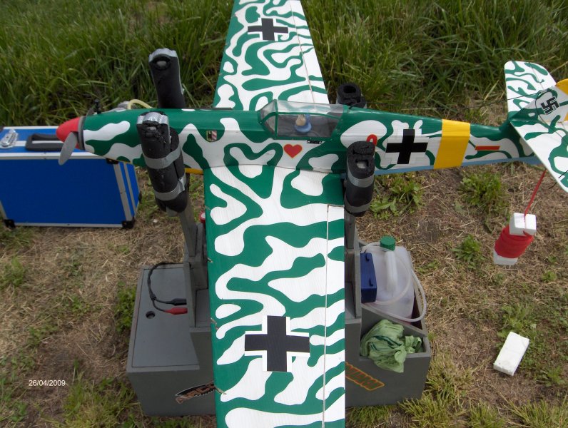

Apro questa discussione perché vorrei condividere nel forum le tecniche acquisite in questi anni nell'utilizzazione del polionda (coroplast in USA) per la realizzazione di aeromodelli. Sul Barone Rosso mi sono imbattuto in diverse discussioni dove veniva utilizzato questo materiale, ma sempre in modo piuttosto semplice con fuso a cassetta tenute insieme con nastro fibrato e similare; ma si può fare di più... Un po di anni indietro nell'esigenza di trovare materiali "economici" per la realizzazione di modelli da combat, mi sono imbattuto su diversi siti UK ed USA dove con questo materiale vengono realizzati modelli abbastanza simpatici. Prendendo spunto da questi forum e sperimentando di persona ho realizzato molti modelli tutti perfettamente "volanti". Il primo fu un BF 109 H, di cui ho realizzato molti esemplari con motore MVVS 21, poi dei modelli acro, quindi diversi Mig 7 che ho ancora utilizzato nel combat. L'ultimo nato è un bel delta di cui allego foto, terminato l'altra sera ed in attesa di collaudo. Realizzato su disegno personale al CAD, la livrea è assolutamente di fantasia, struttura mista in polionda e balsa, listelli di legno duro per i longheroni, compensato di pioppo per le ordinate, ricopertura in vinile adesivo da ferramenta. Costo totale per la realizzazione del modello nudo : 12 uro più la colla. AA: 900 mm peso: 1250 g motore : MVVS 25' (16mila giri con marmitta ad espansione e master 9x5) servi : 2 hs 85 sugli elevoni, 1 hs 81 MG sulla deriva, 1 hs 81 motore. Ho realizzato la deriva mobile per riuscire a "snappare" e fare viti piatte!!!! .... vediamo al collaudo. Allego anche foto di altre realizzazioni in polionda ( il delta "russo" motorizzato AP 15' vola da favola) Se l'idea vi solletica portiamo avanti questa discussione. |

Interessante. Perchè non parti da un modello (a tua scelta) di quelli realizzati e spieghi passo passo la tecnica di realizzazione con l'utilizzo di questo materiale? Io personalmente la seguirei con interesse, mi piacciono le tecniche con uso di materiali che non ho mai sperimentato Grazie

Decisamente belli. Se non dicevi che era polionda, avrei pensato a materiali più comuni. In effetti in passato si è tentato di fare qualcosa con il polionda, ma come dicevi poco accattivanti e non ha avuto seguito, o ben poco. Belle le livree. Il discorso sicuramente è interessante. Posso fare qualche domandina? 1) Esiste un solo tipo di polionda o diversi. (oggi magari ci sono diversi tipi) 2) Che peso fa al m2? Io faccio solo elettrici vorrei capire se è idoneo, al posto del solito Depron, leggero si ma delicatissimo. 3) Collanti? 4) Colori 5) Riesci a curvarlo? come?

BENE!!!!!!!!!!! Mi fa molto piacere aver suscitato curiosità su questo argomento; Pregevolissimo il lavora del POPA . e vola magnificamente .. ma è ancora troppo squadrato . vedrete, si può fare di più . Premetto che questo modo di fare aeromodelli è particolare, votato alle persone che amano costruire e sperimentare oltre che volare, ed è anche economico, fatto di riciclaggio ed inventiva Ma iniziamo dai materiali: Il polionda in inglese e noto come COROPLAST o abbreviato CORREX, e tutti i modelli progettati con questo materiale hanno il suffisso corro, così il mustang diventa corrostang, il mig corromig ecc. Il polionda si trova nei buoni ferramenta e nei centri di bricolage (tipo Roi Merlin) in pannelli da ½ mq a 2 mq, nei colori base bianco, nero, rosso, giallo, blu oltre che trasparente. Lo spessore e di 2,5 mm e 3,5 mm. Il 2,5 viene utilizzato per le ali, il 3,5 per fuso, impennaggi ed alettoni. Il costo varia da 5 euro per un pannello 500x500 mm ai 15/20 euro per un pannello 1000x 2000 mm. (dipende dal colore e dallo spessore) Se cercate in giro questi pannelli vengono utilizzati anche per arredi negozi, stampa di cartelloni pubblicitari ecc, non è raro che si possa trovare qualche pannello da riciclare. La cosa interessante che i modelli in polionda possono non essere verniciati, tulle le decorazioni, mimetiche, scritte, sono ricavati da vinile adesivo colorato che si trova sempre in ferramenta ad un costo irrisorio (da 1,50 a 2,50 /m). Il materiale e noto come DC-FIX, lo trovate in rotoli sugli espositori anche nei colori finto legno, finto marmo, natalizio ecc. Quando ero ragazzino (anni 70 Sig..) veniva utilizzato per ricoprire vecchi mobili frigoriferi ecc. Girando un pò si riescono a trovare colori simil militari (vari toni di verde, marrone, grigio, azzurro) anche opachi, preferibili per i ns scopi, altre ai colori base sempre opachi. Per quanto riguarda le colle la sperimentazione è stata lunga; nei vari forum uessei ho visto che usano colla di contatto (quella gialla da calzolai per intenderci) che però non digerisce bene la nitro ed a lungo andare non tiene. Dopo aver comprato e testato svariate colle, il miglior risultato lo ottengo con adesivo poliuretanico di buona qualità ( Mastro dAscia della Saratoga) per gli incollaggi di testa del polionda su se stesso o con legno, e ciano densa per gli incollaggi di piatto. In pratica incollo con colla poliuretanica le ordinate e la parafiamma in legno al rivestimento in polionda, mentre tutta lala è incollata con ciano. Per quanto riguarda il peso, un modello in scala 1:12 come quelli in foto, pesano nudi senza elettronica e motore circa 700 g. I mericani li motorizzano indifferentemente elettrici o glow, oppure piompo in punta e volano su pendii in dinamica Per quanto riguarda la lavorazione, in questo momento non ho modelli in costruzione, ma nel fine settimana farò un po di foto di esempio su ritagli di polionda, così è più semplice illustrare il tutto. Nel frattempo lincate il seguente forum Correx-PSS: U-2 Impala A-10 Spitfire Sabre F4U SeaFury P-51 -free plans - RC Groups. Sono degli appassionati del Sud Africa che volano in dinamica con delle realizzazioni, secondo me, stupende. Cè molto da vedere anche molti disegni da scaricare, tenete presente però, che questi modelli fatti per volare nel vento, se motorizzati, bisogna variare le incidenza di ali e piani di coda. Inoltre bisogna ripensare il muso per istallarci il motore. In genere nella costruzione mi fermo alla parafiamma, il muso lo realizzo con la vecchia tecnica combat, che consiste di realizzare un master in legno duro con la forma del muso per poi termoretrarci una bottiglia in pet (coca cola da 2 litri) utilizzando una pistola termica ad aria calda. Meditate gente e scrivete . |
