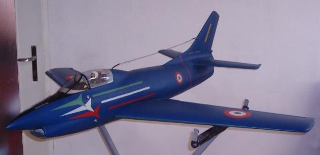

2M86 23 ottobre 11 19:25
1 Allegato/i
Ciao.
Io ho lo stesso modello motorizzato a pulsoreattore.
Per avere un baricentro ottimale ho arretrato le ali di 10cm.
C'è lavoro, ma non è impossibile da fare.
Allegato 209787
