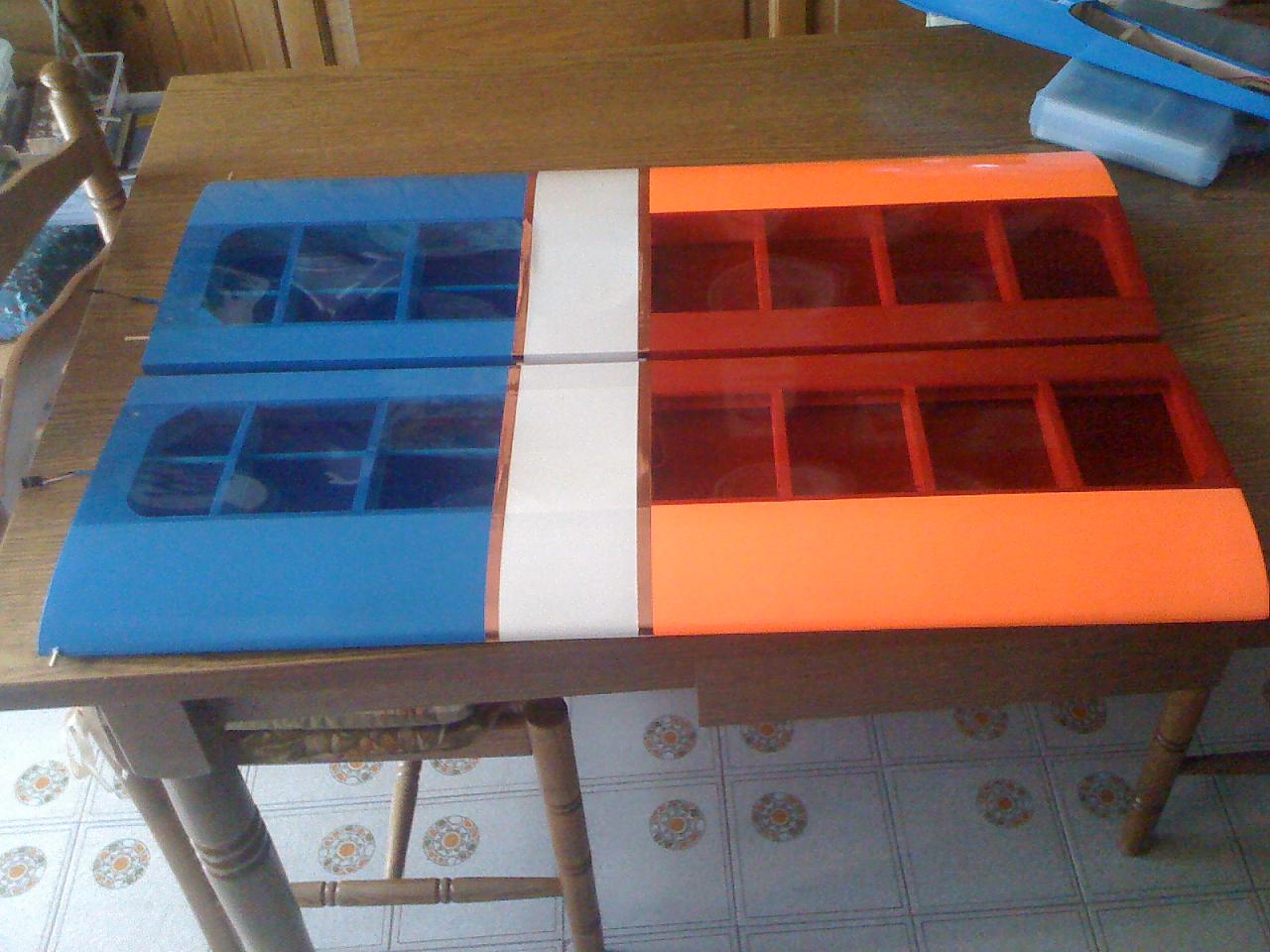

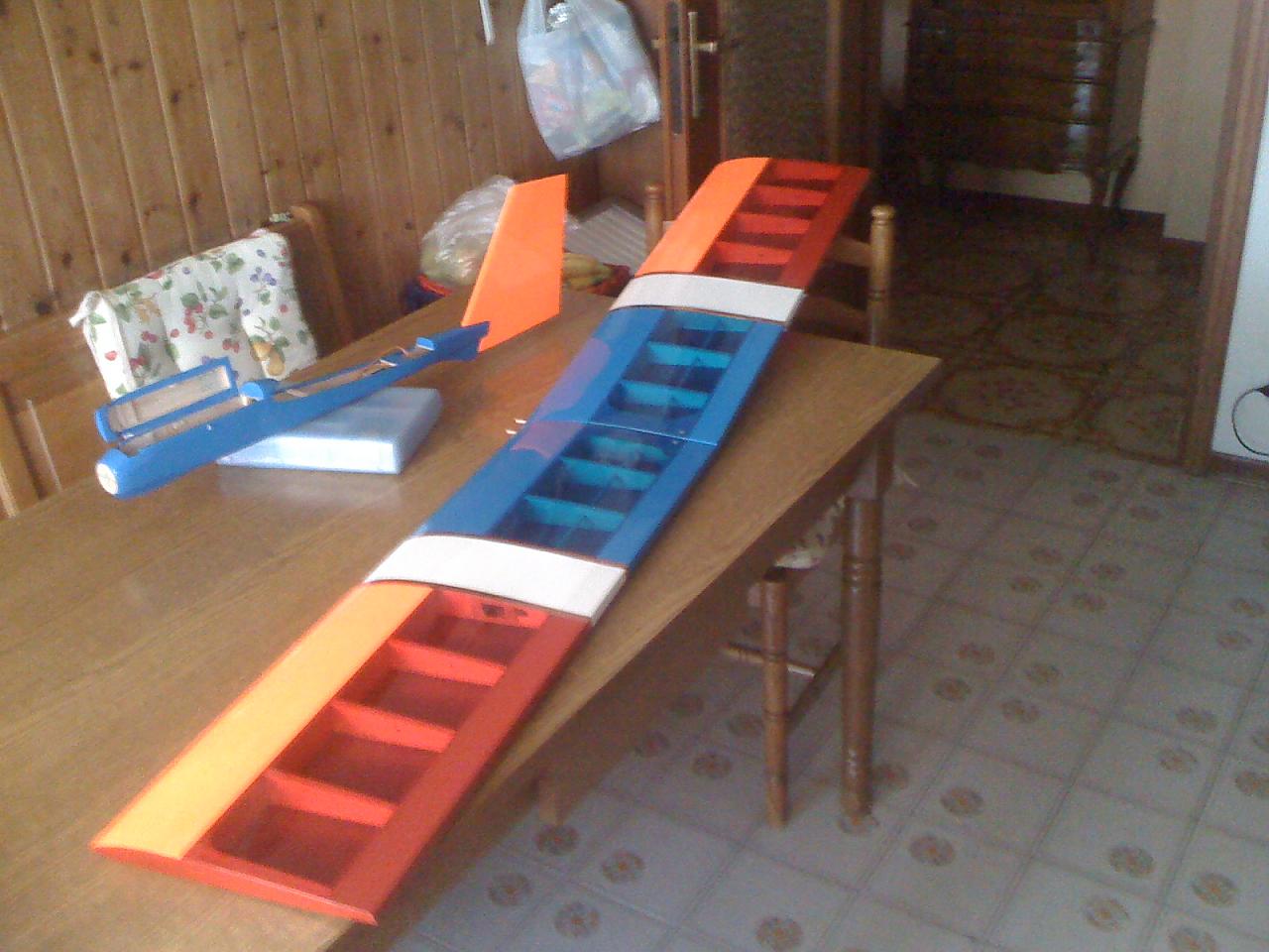

Ecco, presento qui le foto della mia ultima costruzione in via di essere ultimata. Si tratta di un tutt'ala plank la cui costruzione iniziata partendo da un disegno pubblicato parecchio tempo addietro su Modellismo è stata via via da me estesamente modificata in fase costruttiva. Praticamente di originale è rimasto solamente il profilo.

| Bohhhhhh.............. Fuso come la vedi con il servo per il direzionale 104 gr, fiancate balsa da 1,5 con raddoppio anteriore sino all' ordinata, fondo da 3, capottina in avanzi vari. Il motore un 800 kV da 52 gr, regolatore da 30A da decidere, ricevente Sexta, servi Tower da 1,5 Kg (?) L'elica.......mah, vediamo se riesco a far girare una 12" Ala in due pezzi..........se non si capisce, unita da baionetta in acciaio da 5. L'ala è stata il dente dolex, causa balsa da vomito son venute di peso diverso, una 15ina di grammi una più dell'altra. Ho aumentato l'apertura portandola a 170 cm per mantenere il carico alare dovuto alle sedi baionetta ed alla baionetta stessa. Dai calcoli approssimati dovrei stare sotto comunque di un centinaio di grammi rispetto ai 900 in odv previsti........al limite una lipo 3S da 2200 invece che da 1500

ciao il modello vira con il diedro o non hai montato ancora i aletoni . Nel primo caso lo spessore del BU e da carpenteria . Per me e il "little plank" ,seconda versione con elica trattiva. In piu ci hai messo diedro abondante , quanto ? Grazie .
