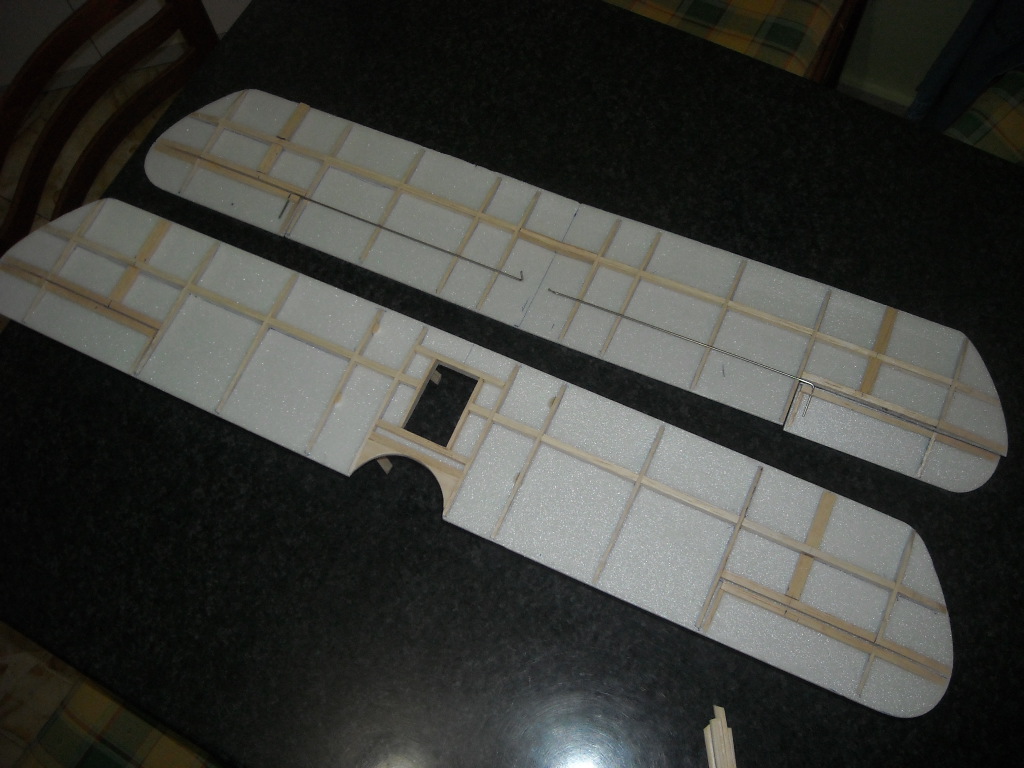

ciao a tutti x ora sono solo progetti che fluttano in testa,ma magari un giorno incomincerò a fare qualcosa tipo plank in depron ecc...ma fin che non risolvo i miei dubbi,me ne rimango seduto... potete darmi info,foto ecc che mi facciano capire come poter ricavare gli alettoni da un ala centinata e ricoperta in depron??? io so che potrei eliminare la parte del BU e sostituirlo con un listello in balsa sagomato...ma mi attirava di piu il poter fare l allettone utilizzando le centine del profilo.....spero di essere stato chiaro....grazie

tagli.. dritto sulla parte dell'ala e leggermente inclinato nella parte dell'alettone, poi metti un bel listellino in balsa da 3-4-5mm o esterno o all'interno.. pareggi con carta vetro se necessario..cernierine e via...

grazie x aver risposto,quindi mettiamo di mettere sull alettone un listello da 2mm e a fine ala un listello da 2mm..........quindi dovrei fare 2 tagli da 4mm di distanza x divire l alettone dall ala.....giusto? oppure si puo allungare il profilo di 4mm?

diciamo che su un modello in depron mm piu o mm meno ... comunque i 4mm vanno aspoertati, piu ovviamente circa 1mm che funge da cerniera.. ecco alcuni esempi di come realizzarle.. ti consigglio il tipo A o C2 nel tipo A poi devi mettere lo scortch anche sotto ribaltando l'alettone sul dorso dell' ala..

Ti consiglio di mettere il nastro prima sotto e poi sopra, per avere una cerniera più morbida, altrimenti l'alettone tende a rimanere un po' alzato: Uploaded with ImageShack.us

preferisco il modo A anche xchè gia lo faccio con le ali in polistirolo....... potreste magari postare un sito che conoscete con qualche foto x capire qualcosa in piu....ho fatto mille ricerche....ma fanno vedere solo le centine gia montate o l ala gia pronta con alettoni.... io invece avrei bisogno dei dettagli del taglio e l incollaggio dei 2 listelli....avendo la fresa cnc potrei risparmiare il taglio a mano dell alettone...magari potrei trovare un sistema x ricavare le centine x l ala e a parte le centine x l alettone con magari qualche incastro x velocizzare il montaggio

| ottima foto......vale piu di mille spiegazioni.....era proprio quella che mi seviva.grazie mille
