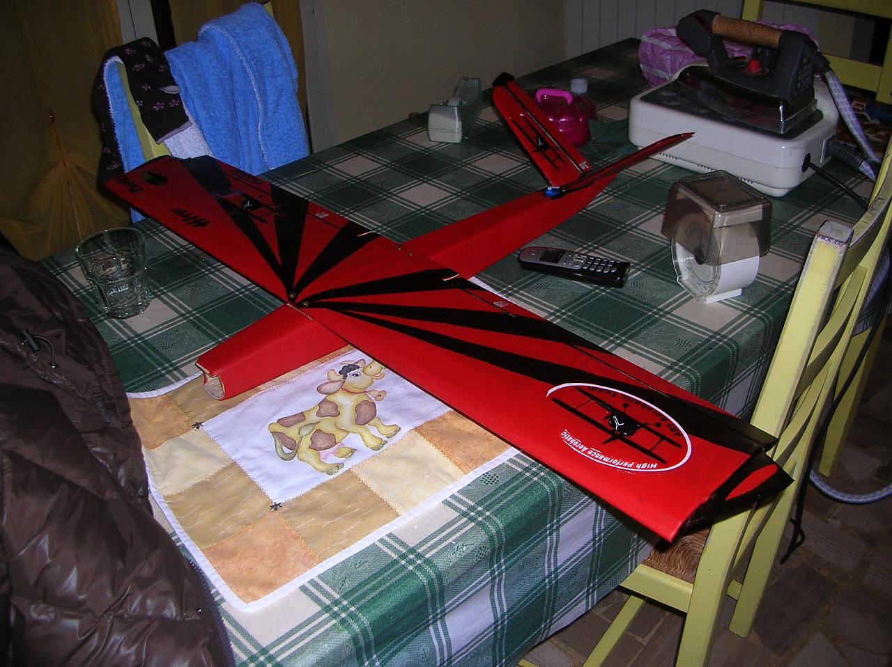

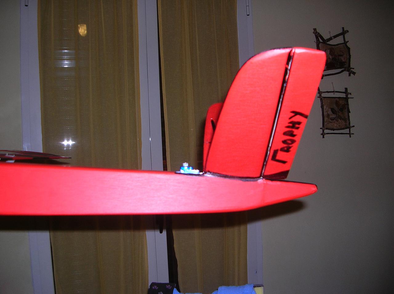

ciao a tutti!, mi chiamo roberto ho 14, e' per passarmi un po' il tempo ho voluto costruire un modellino in balsa, ora e' montato, al suo interno sono presenti3 servi hs 55, 2 per ala e' uno in coda; il telaio con termoretraibile e servi per ora pesa meno di 320g, c'e' qualcuno che saprebbe dare un aiuto su come calcolare l'incidenza dell'ala e dei piani di coda , secondo voi puo' volare?? vi posto alcune foto.. P.S. secondo voi puo' andare con un motore permax 400 ridotto 3:1 ed elica 10-6 grazie 1000 robby

Hai 14 cosa, dita ??? Tutto vola, pure un mattone Vuoi essere così gentile da dire qual'è la tua esperienza volativa e costruttiva ? Al di là che a prima vista sembrerebbe un modelletto discreto anche se inusuale, dalla domanda che poni e da come ti esprimi direi che di esperienza ne hai ben poca. Hai costruito seguendo un disegno fatto da altri ? Cosa intendi fare con quel modello, cose pensi di ottenere, che motorizzazione, che peso in ordine di volo ( cioè completo di batteria ), che profilo alare hai usato........ Ecco, altrimenti ci si consuma le dita sui tasti senza profitto alcuno.

Si, vero, me ne sono poi andato a rileggere qualche tuo post Allora è un acrobatichino da divertimento, magari con biconvesso simmetrico, giusto ??? Se è così disponi pure, considerando come linea di riferimento l' orizzontale costituente il piano di appoggio dello stabilizzatore a V, l'ala con angolo di calettamento di circa 1/2 grado positivo rispetto alla linea di riferimento.
