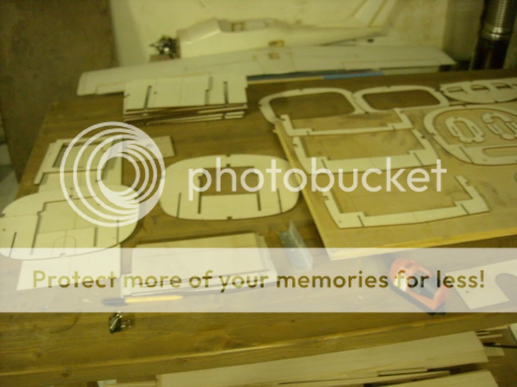

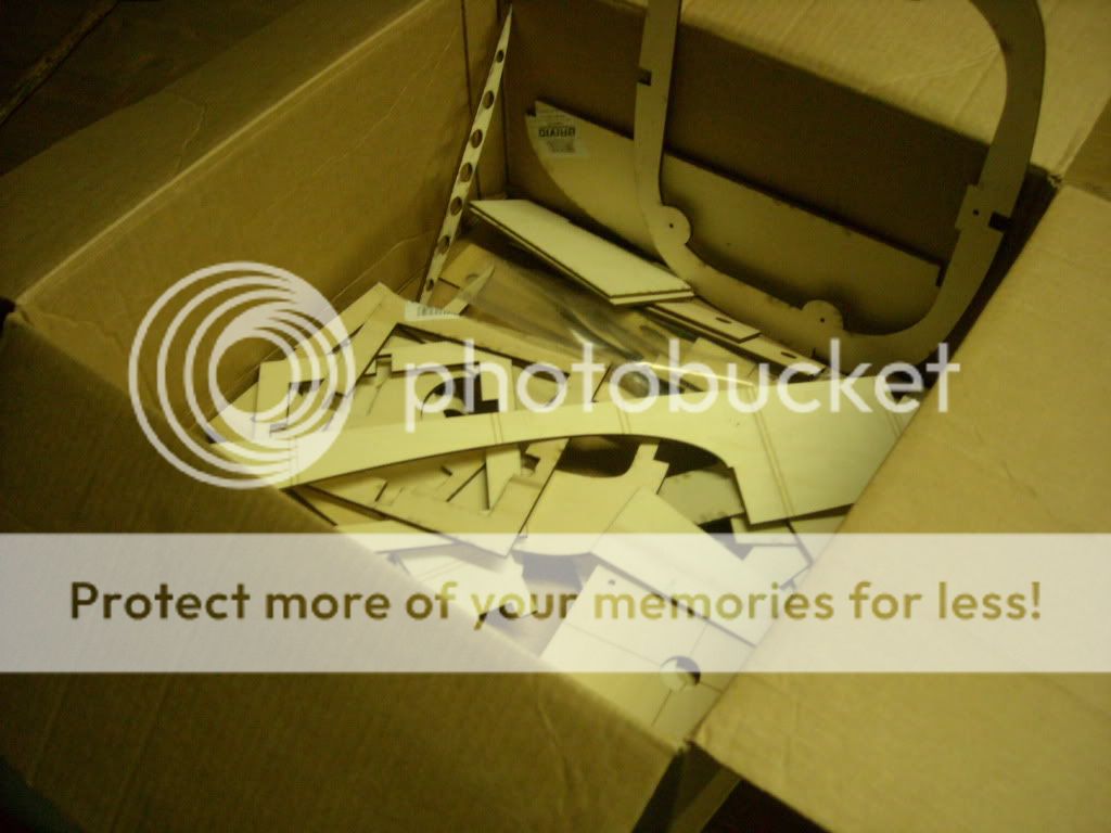

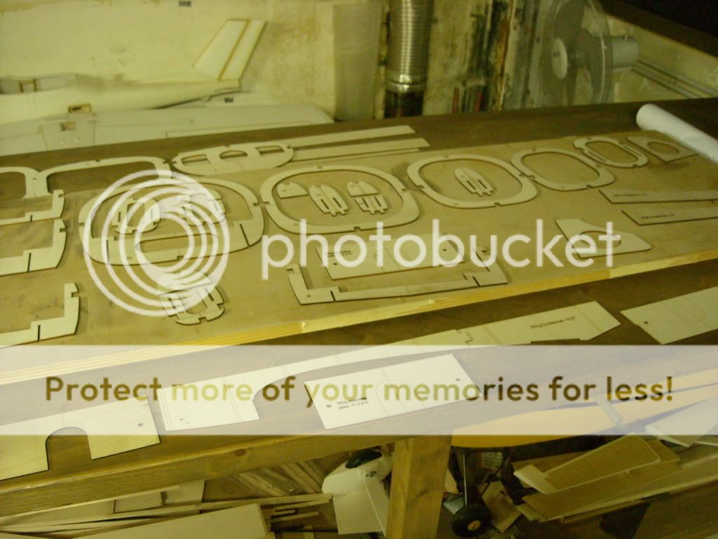

ciao a tutti, oggi sono andato a ritirare dal laserista i pezzi per assemblare la fusoliera,mentre lo disegnavo non mi rendevo conto delle dimensioni.
e grande!!!!!!!!!!
l'ho disegnato partendo dal disegno originale della aermacchi.
ora devo assemblare lo scaletto di montaggio che ho disegnato, poi inizio a postare le foto della costruzione.
spero che vi faccia piacere
http://i890.photobucket.com/albums/a...mmagine053.jpg
http://i890.photobucket.com/albums/a...mmagine052.jpg
http://i890.photobucket.com/albums/a...mmagine051.jpg
spero che in settimana riesco ad assemblare qualcosa
scusate se le foto sono un po grandi:P
AleBS 09 novembre 10 23:09
:o: quelle cose ovali con tanti taglietti interni e sui bordi sarebbero ordinate o tipo dei vassoi per delle mega-pizze.........ammazza se è ENORME !!!
Io leggo ed imparo, grazie :wink:
p 51 mustang 09 novembre 10 23:23
in effetti si sono vassoi:lol:

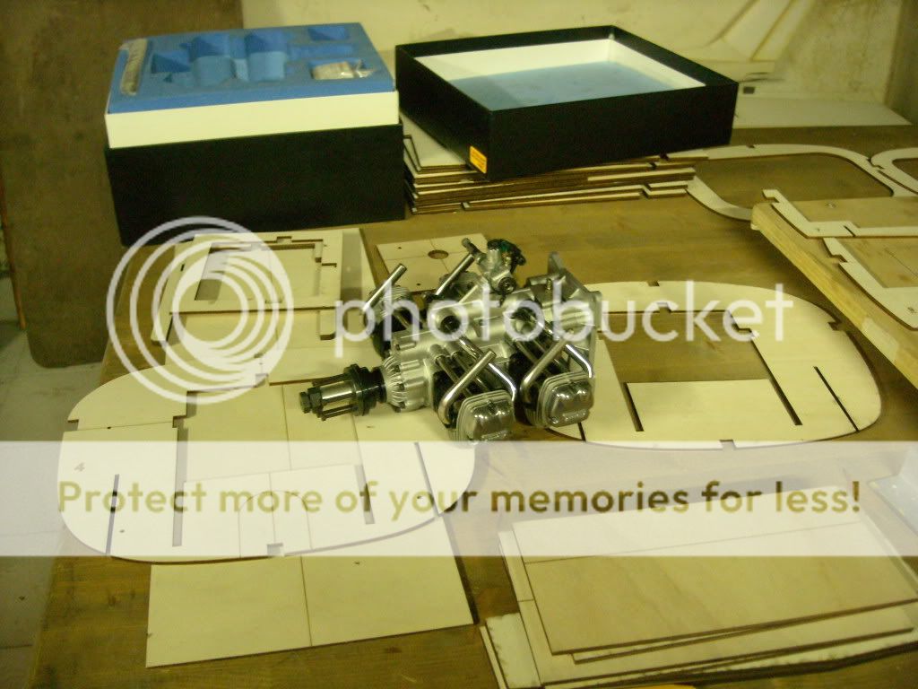

p 51 mustang 09 novembre 10 23:42
avevo intenzione di montare questo motore, sara' sufficente?
http://i890.photobucket.com/albums/a...8/Immagine.jpg
e' il 320 pegasus

CantZ506 11 novembre 10 19:31
Originalmente inviato da p 51 mustang (Messaggio 2300978)
e' il 320 pegasus
:unsure:Uhmmmm, forse un sei cilindri sarebbe stato più consono!-_-

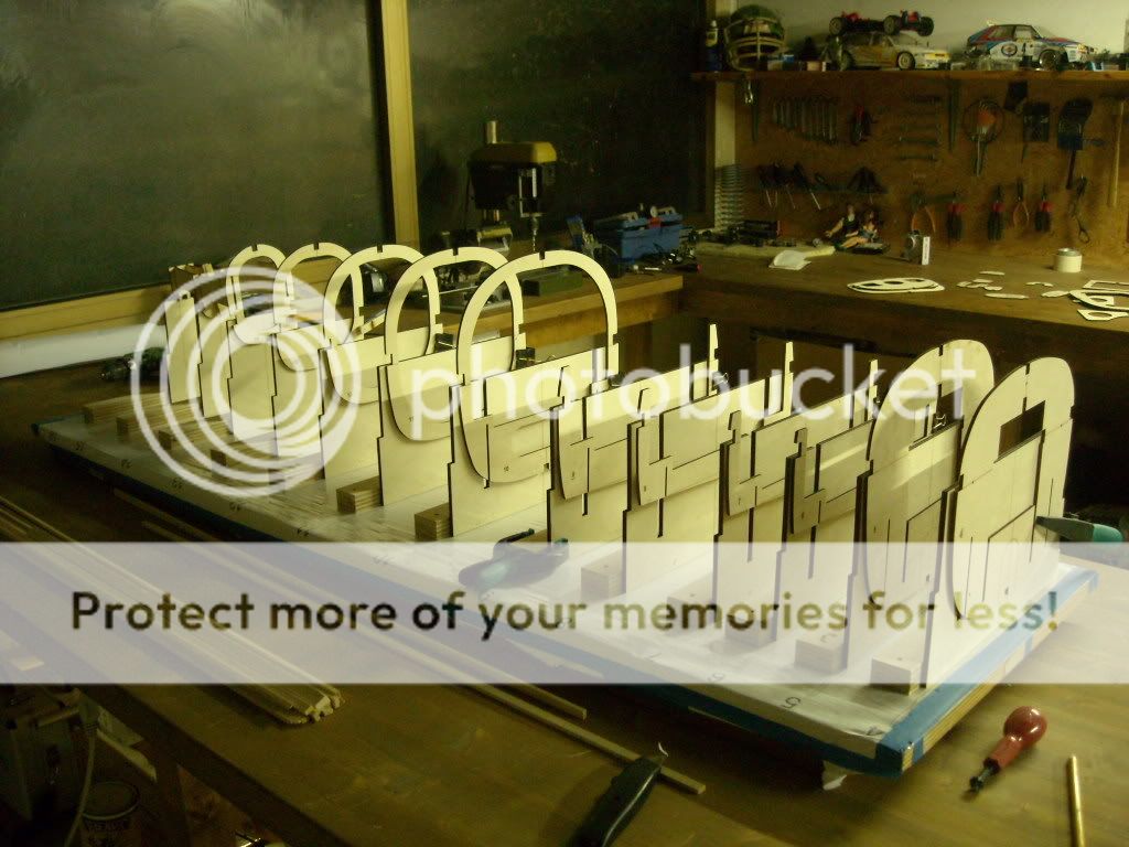

:o: oggi ho impostato lo scaletto per il montaggio della fusoliera
http://i890.photobucket.com/albums/a...mmagine002.jpg
ho messo le ordinate per vedere la forma e le dimensioni e' grosso:D
manca ancora il muso.
adesso sono in attesa dell' arrivo del legname tavolette listelli etc.
STEGH 12 novembre 10 00:33
sf 260
Originalmente inviato da p 51 mustang (Messaggio 2303583)
ciao P 51 !
Bravo! La realizzazione iniziale è davvero promettente e stimolante .
Ti sostengo a proseguire .... non si sa mai che mi decida anch'io a fare qualcosa (sob !)
Per il motore considera che il 260 ha il muso abbastanza lungo, dunque occorre pensare al centraggio.
Buon lavoro , ti seguiamo con ansia
