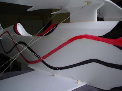

Salve, stò costruendo un secondo Vertigo di scorta in modo che quando romperò l'attuale mi bastano poche ore di lavoro per trasferire l'elettronica ed il motore. Non credete che i tondini in carbonio da 1 o 2 mm costino una esagerazione? su questo non avendone e non volendo spenderci ho deciso di usare del terminale da pesca in acciaio plastificato. per fissarlo basta accostare i due lembi passare l'accendino e si saldano molto tenacemente più di quanto si speri. un rotolo cosata sui 2,30 euro e ci ho fatto le ali e anche i piani di coda e ne è avanzato per una altro. è sottilissimo e pesa poco. Le ali sono in depron da 3 e sono rigidissime! Che ne dite? Ciao |
