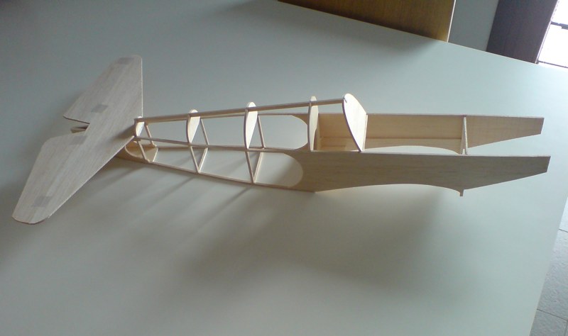

Se devi rivestire il dorso di quella fusoliera, direi che non e' cosi' complessa la cosa : una tavoletta di balsa a grana "A" piu' regolare possibile e non troppo dura tagliata in un solo pezzo per lo sviluppo della superfice ( se il caso giuntare in piano piu' tavolette ), una mezz'ora anche meno in acqua tiepida e poi la avvolgi sulla struttura tenendola aderente alle ordinate con della fettuccia di cotone o degli elastici, avendo cura di lasciare un certo margine abbondante perche' quando asciuga si ritira un poco...dopo una notte rifili a misura e incolli....naturalmente si puo' fare anche a fasciame ma con quella curvatura direi che e' masochistico... Ciao |

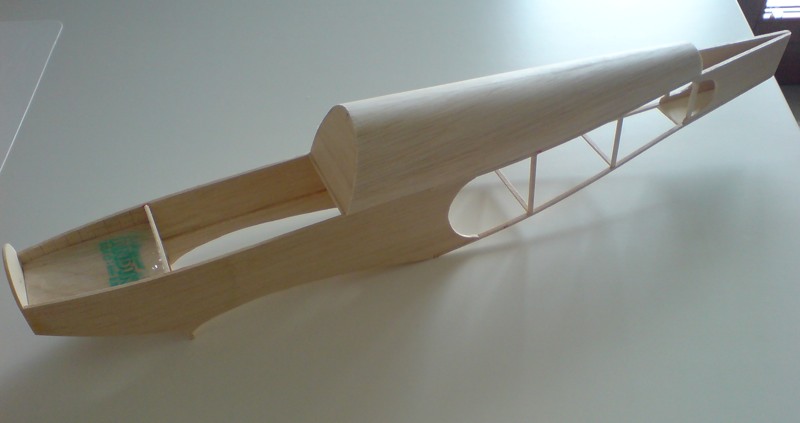

Grazie a entrambi, non avendolo mai fatto non riesco a visualizzare la balsa che segue il mio volere senza fare storie. Forse nella foto sotto si vede meglio dove mi vengono dubbi... però probabilmente la cosa più facile è provare, al limite stacco. |

| Vedrai che appena la togli dall'acqua tiepida seguira' benissimo il tuo volere
