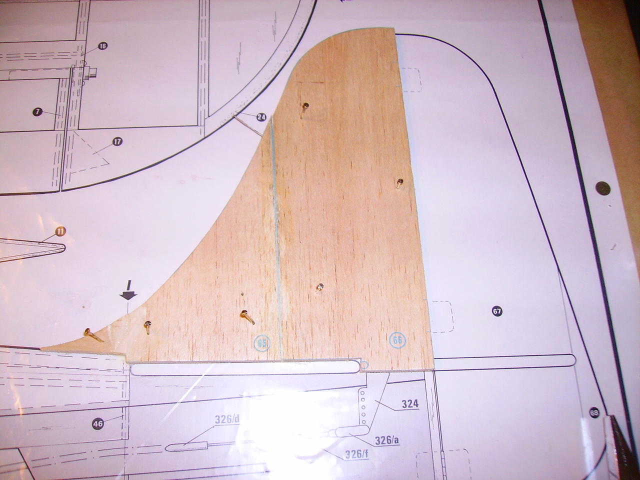

Allora.. scusate se descrivo le foto solo ora ma stanotte non ce l'ho proprio fatta.
Nella prima foto il contenuto del kit... la seconda foto mostra la capottina in traparente da ritagliare e sagomare a seconda se la si vuole chiusa (io la voglio tenere così) o aperta nel modello (non vi preoccupate non è rovinata come sembra.. è semplicemnte impolverata.. le foto le ho fatte ancora venerdì appena arrivata la scatola).
Le altre due foto mostrano i "work in progress".. diciamo che ieri sera ho completato il piano di quota (o per lo meno il rivestimento in balsa da 2 mm). Questa sera rifilo per bene e sagomo ad hoc gli spigoli facendo pure le sedi per le cerniere. Ah... ho ritagliato anche le varie parti del piano verticale... se ce la faccio questa sera comincio ad incollare anche quelllo!

Vi descrivo un po ste foto... allora nella prima il piano di quota completato.. già raccordato tutto ad hoc mancano solo le sedi delle cerniere ma quelle le farò poco prima di rivestire o comunque quando avrò due minuti liberi... anche la deriva e il timone sono completati... già raccordati ad hoc pure quelli ma mancano sempre le sedi delle cerniere...
