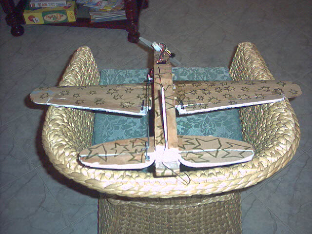

Dopo una settimana finalmente il Travaglio! Il mio macchi 202 da combat 400 è pronto e in ordine di volo! [attachmentid=10214][attachmentid=10215][attachmentid=10216] [attachmentid=10217][attachmentid=10218][attachmentid=10219] il suo peso è di 360 grammi (aki i tuoi quanto?) motorizzato speed 400 6V elica 6x4 regolatore rava 25 2 lipo kokam da 1250 mAh servi: 1 gws iq-110 per il profondità e un gws iq-140 per gli alettoni. per il profilo ho usato il classico naca 2412 visto la sua ridotta apertura alare. dalle foto si capisce che non sono un artista in fatto a colorazioni e livree, ma mi sono arrangiato. è stata anche la parte più difficile! che ne dite? Ajò

Ciao Mau89 ...considerando che è un modello da combat e che potrebbe rientrare a casa nella busta và più che bene... parlavo domenica con gluxa (quando ormai eravate andati via tutti) sul fatto che si potrebbe fare una serie di tagli di ali e fusoliere per tutti così dà mettere insieme un pò di modelli decenti da farci finalmente questo combat ad Olbia... questo per il motivo che anche quando abbiamo cercato di fare noi (Arne, Marcello e co.) il combat nessuno aveva modelli pronti o il tempo per assemblarli e saltava sempre tutto ( da lì la proposta di Arne di usare i tuttala perchè uno a disposizione lo avevamo tutti...) domani ad esempio prendo un pò di lastre di polistirolo anche per voi e appena vengo giù ve le porto... ajò
