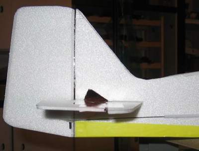

Sul comportamento, tu che esperienze hai? Questo è senza il minimo diedro, non me lo farei come primo aereo perché devi proprio pilotarlo, niente di autostabile, ma d'altro canto potendo andare piano riesci a correggere con una certa facilità. Sono contento di avere piazzato la batteria sotto l'ala...
Il progetto dice "60-70% exponential on most surfaces is the norm!" ed io ho obbedito, su tutte e tre le superfici. Non ho fatto dual rates per pigrizia, ma li imposterò perché ogni tanto riesco a fargli venire le convulsioni tanto che sembrano interferenze. Sai, gli dai una botta di elevatore e fa lo scatto verso l'alto...
Elevatore e timone sono "come al solito", niente di particolare, tanto più che io ho fatto passare tutto esterno perché volevo sbrigarmi; ho solo questa foto.
Questa invece mostra i tiranti per gli alettoni (chiedo scusa per il disordine sotto la capottina: non mi aspettavo nessuna visita ).
