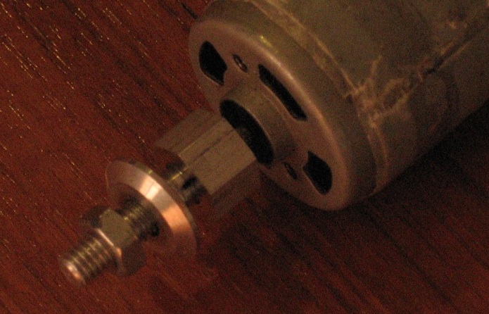

Scherzi a parte, dalla foto posso desumere come ha detto gattodistrada che si tratti di un mozzo "conico" in alluminio.
svitando il dado dovrebbe allentasi e quindi sfilarsi.
Prova così:
svita il dado fino a quando arriva a filo dell'albero
delicatamente, tenendo con una pinza la parte del mozzo vicina al motore, prova a battere sul dado in modo da spingere l'albero verso il motore.
Puo essere anche che il tutto sia stato bloccato con attak.

Ftato: non ho capito bene, ma ho finalmente avuto modo di fare una foto più seria; rispetto all'esploso (grazie) mi pare ci sia qualche differenza.

Quello è il mozzo portaelica non vedo perchè toglierlo visto che poi lo dovrai riutilizzare cmq è l'unica cosa buona che c'è vicino a quel motore che nuovo costa 20 euro si è no

Allora, io proverei così: prendi un'altro dado uguale a quello che serve per bloccare l'elica e lo monti a mò di controdado. Stringi bene bene un dado contro l'altro con 2 chiavi e poi di nuovo con 2 chiavi inglese provi a svitare quello che è vicino al motore.

Mi sembra un normalissimo mozzo con pinza conica: con un estrattore si dovrebbe smontare subito. Attento a non cannibalizzare l'albero con pinze o oggetti vari.
