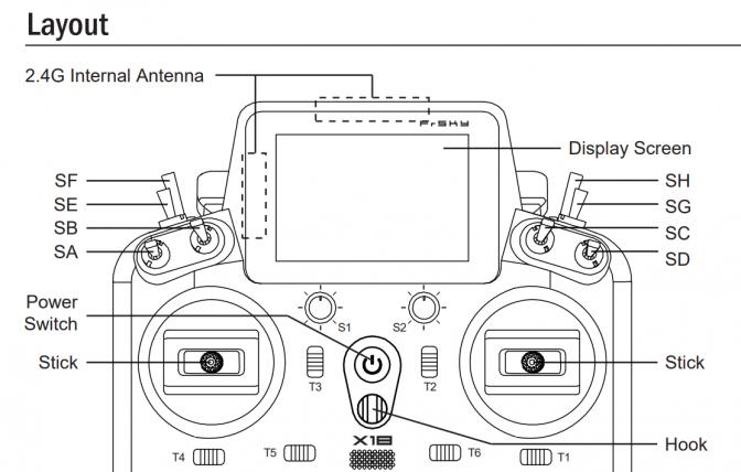

Domanda, le antenne della X8R come le hai orientate? Sono congruenti con le antenne dell X18? Se no finisci di avere degli assetti non coperti o comunque basso RSSI.
Controlla anche dia vere le antenne della ricevente ben fisse e lontano de esc o altra elettronica che possa causare interferenza.
Altro check, ricordati che la ricevente è una ACCST e non una ACCESS.
