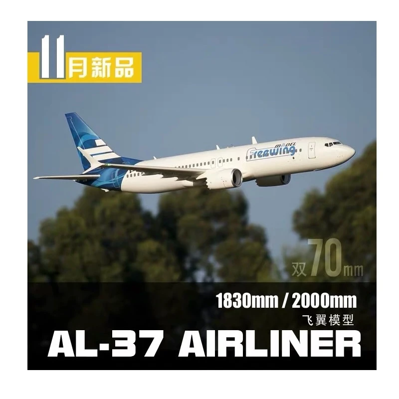

Non e' da escludere che sia entrato in squadra un qche modello che si possa usare come aliante puro e/o motoaliante, e che prevede entrambe le soluzioni, da cui anche l'Ubec.

è questo Giocavik-->
https://ae01.alicdn.com/kf/Hf62dc147..._Q90.jpg_.webp
https://it.aliexpress.com/i/4000418566047.html
