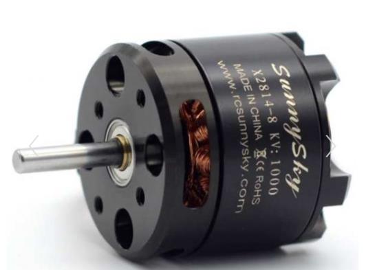

A mio avviso devi prendere un motore tipo questo:
SunnySky X2814 1000Kv della potenza di 600 W, elica 13*6, regolatore 50A
Il costo deve essere di 36 euro (da Jonathan) o similare.
Il motore deve essere adatto per aerei.
Deve avere l'albero sporgente su cui applicare l'elica.
L'albero è di 4 mm. Quindi il mozzo su cui applicare l'elica deve essere di 4 mm.
In ogni modo aspetta una conferma da Cable o da qualche altro utente.
Ciao.
