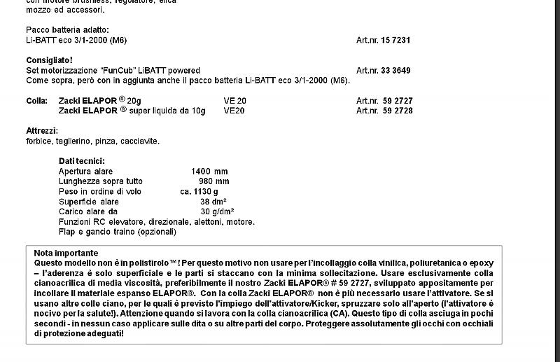

Istruzioni, queste sconosciute...
Estratto dalle istruzioni del FunCub scaricabili dal sito Multiplex, pag.26 !!!
http://www.multiplex-rc.de/fileadmin...funcub_5sp.pdf

Originalmente inviato da il_biplano Visualizza messaggio
la conosco a memoria questa pagina, ed è proprio a causa di questa che ho utilizzato l' attack e di seguito l' UHU. non ha tenuto

...ecco BRAVO ! Stavo proprio per farti notare la cosa...
Originalmente inviato da Damy98 Visualizza messaggio
E di grazia, DOVE avresti trovato scritto di usare l'ATTACCATUTTO UHU ??!!
Diciamo che te la cerchi....
E poi la colla serve a reggere la struttura in volo, non nella ricerca talpe
Usa SOLO un cianoacrilato medio come consigliato; lo trovi anche in ferramenta, non serve andare nei negozi di modellismo.
