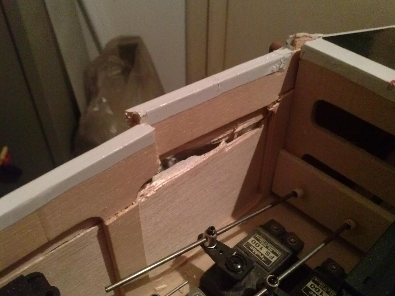

Salve amici baroniani, come da foto allegata devo riparare la fuso in legno del mio trainer la rottura è stata causata da un atterraggio brusco, in casa ho un foglio d compensato d pioppo e uno di betulla, colla vinilica, epoxy 30min e stucco per legno. Come posso procedere? Io pensavo ad un pezzo da mettere all interno e quindi incollarlo sopra alla crepa prendendo sopra e sotto la stessa stringendo con morsetto x l asciugatura. colla,quale? Grazie a tutti come sempre!! CescoP

Se hai un pezzo di tessuto di vetro da 45-80gr/mq, spalmi tutte le crepe con epoxy 30' metti tutto in posizione e fibri con resina più diluita... smonti o copri i servi e tutto ciò che non dev'essere spalmato... Un'altra soluzione è costruirsi una guancia di comp. pioppo 3mm a forma della struttura rotta che inserirai internamente incollandola con vinilica o epoxy (vedi foto) mettere tutto in posizione con morsetti, nastro, elastici ecc.

va benissimo in tutti e due i casi, il danno laterale e' meno fragile.ok per la 30 minuti perche' rispetto alla 5 quando indurisce e' molto piu' resistente e dura e ti accorgi anche quando la impasti e la usi che e' piu corposa.questo vale per tutte le marche in commercio (ne ho testate di varie)

Direi che puoi in una prima fase ricomporre la "frattura", ovvero rimettere in posizione la fiancata verificando l'allineamento della fusoliera tenendola in posizione magari con un morsetto leggero e con degli spilli di quelli che si usano per il montaggio di strutture in balsa. Puoi bloccare poi il tutto usando con parsimonia della ciano in modo che la struttura sia rigida, successivamente rinforzerei l'interno con uno strato di fibra da 160 senza abbondare troppo con la resina per non appesantire troppo. La finitura esterna come è? saluti
