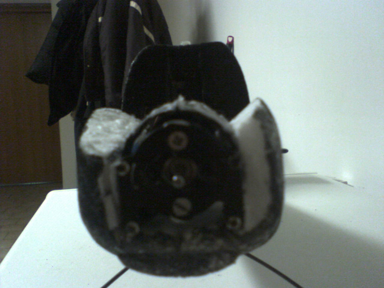

Salve raga devo riparare il mio minimag oggi ho provato a togliere il cestello motore perchè ero stufo delle vibrazioni che dava e è venuto via tutto cosi per dare una pulita e cercare di capire cosa fare o dato un taglio netto per vedere meglio il dafarsi.La mia domanda è voi cosa fareste?Io stavo pensando di prendere un pezzo di polistirolo bello grande sagomarlo e reincollarlo però mi trovo difronte a una bivio che colla usare per unire Epp e semplice polistirolo.La ciano mangia il polistirolo quindi la escludo colla a caldo anche mangia sia il polistirolo che un po di Epp se troppo calda posso provare con vinilica a rapida asciugatura o bostick o cosa altro?Ecco le foto ![]() ![]() |

Ciano per espanso (foam safe), colla poliuretanica (pu Bison, wd40, ecc), epossidica, hai l'imbarazzo della scelta. Con la poliuretanica riesci a colmare picole imperfezioni ma attento che schiuma e si espande abbastanza per cui solo un velo e nastro di carta per evitare che vada dove non deve. Ciao Francesco

Che palle che palle che palle ho semi distrutto il muso delo minimag perchè aveva vibrazioni lo ho ricostruito saldando anzi no incementando il cestello motore alla parte ricostruita e ancora vibra forse anhe un pò più di prima.mi che gli dò fuoco..... maledetto... ![]() ![]() |
