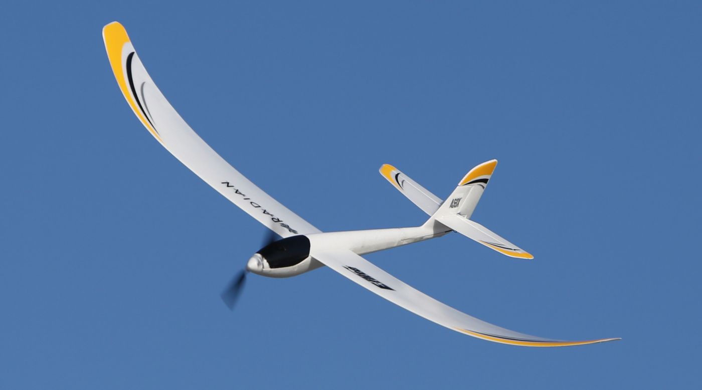

E-flite UMX Radian micro moto aliante 43 grammi di peso
Apro una discussione relativamente a questo micro modello, di cui nel forum al momento non si è parlato.
E' un micro moto aliante, 43 grammi di peso, commercializzato da E-flite, qui potete vedere la descrizione e le caratteristiche tecniche:
https://www.horizonhobby.com/umx-tra...ology-eflu2980
e qui qualche foto
https://s7d5.scene7.com/is/image/hor...d=1400&hei=778
https://s7d5.scene7.com/is/image/hor...by/EFLU2980_a1
https://s7d5.scene7.com/is/image/hor...by/EFLU2980_a8
poi vi posterò i risultati di volo che ho ottenuto, e le modifiche (assolutamente necessarie) da fare
per adesso vi dico che il modello è assai divertente, permette di avere un aliante motorizzato di ridotte dimensioni, facile da trasportare ed economico da gestire (5 batterie aftermarket comprate in itnernet costano poco più di una dozzina di euro)
necessita però di alcune modifiche, essenzialmente al sistema di fissaggio dell'ala che originariamente è previsto con due vitine microscopiche, sistema difficile e macchinoso pensate alle viti che cadono nell'erba del campo volo...
