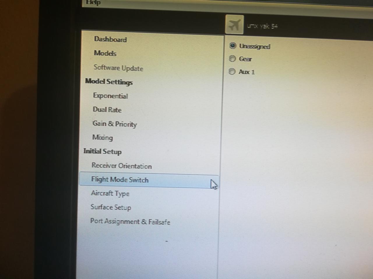

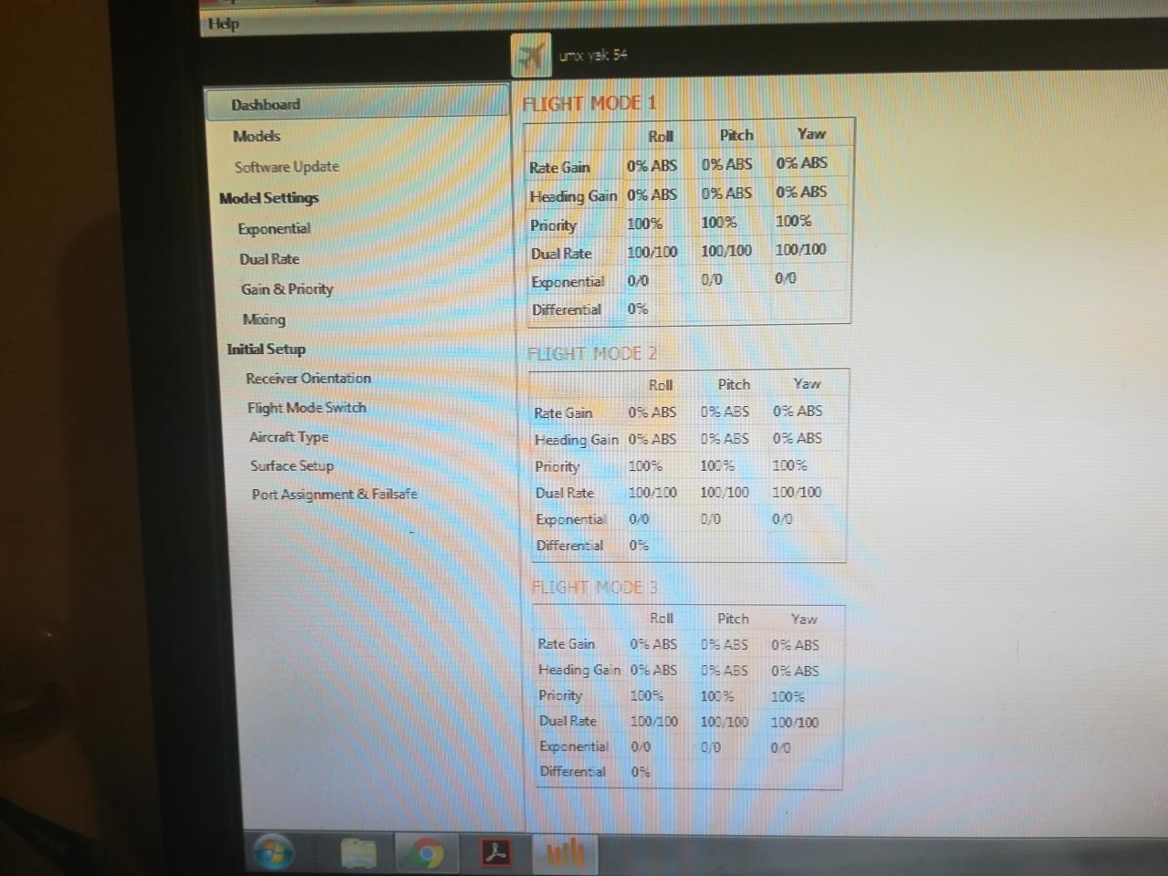

1 Allegato/i
http://www.baronerosso.it/forum/atta...1&d=1522867520
oh con questo ora vedi tutto quello che vedo io del programma della mia radio

Proseguo. La RX sul tuo aereo è già stata programmata in fabbrica, la porta di programmazione ed il SPMA3060 servono per modificare le impostazioni di fabbrica e personalizzarle, per riprogrammarla se dovesse sprogrammarsi o per adattarla ad un'altro aereo molto diverso (ad esempio con la coda a "V").
Anche tutti quegli screenshots servono per programmare da zero la TX.
Quello che devi controllare ed eventualmente modificare come da tabella sono i "Riduttori di corsa ed esponenziale" di pagina 54 del manuale dell'aereo ripetto a quelli già impostati e cambiare il tipo di modello da "Heli" ad "Acro".
