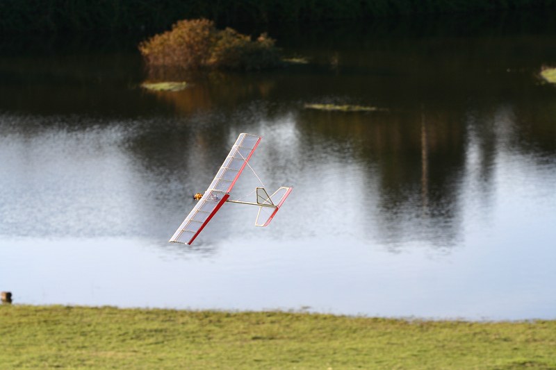

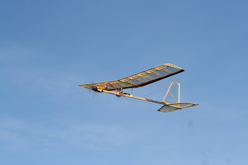

volaaaaaa !!!
Che spettacolo vola che è una meraviglia, con gli alettoni adesso non c'è storia, vola benissimmo, loppa e tonna senza problemi e anche il rovescio lo fa senza problemi, fichissimo :D :happy4:
http://www.ilzott.it/antani/mini-micro/24.jpg
http://www.ilzott.it/antani/mini-micro/25.jpg
per la cronaca poi sul motorello ho usato una GWS 4/2.5 è la morte sua, tira parecchio perche gia a mezzo gas sale a candela e i consumi sono pressoche ridicoli ( non li ho potuti misurare per via dei connettori diversi che ho sul watt-meter) ma con una lipetta 2S da 350 vola per più di 15-20 minuti, ci si stufa prima :wink: con 2 pile ho svolazzato tutta la mattinata :D

ero con Zott al collaudo e vi assicuro che volava splendidamente.
La cosa che piu colpiva , io che sono abituato a vedere volare oggetti pesanti , era il suo "galleggiare" nell'aria, un volo reale dove il motore e' un complemento di spinta che potrebbe anche non esserci..
insomma: grande raffinatezza di realizzazione...
