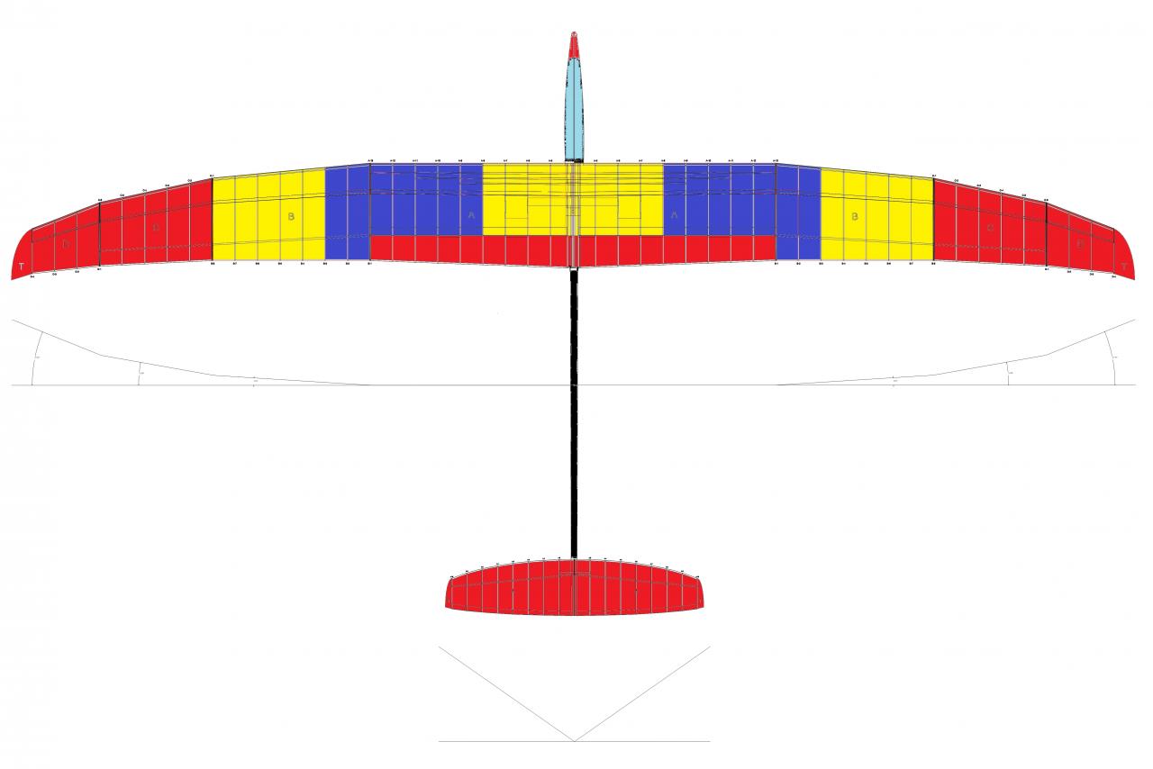

Come sapete ho distrutto il primo due assi per Autonomy che avevo costruito e che, nonostante il peso un po' esagerato e il profilo non proprio adattissimo, volava davvero bene. Così mi è venuta la voglia di rifarmi un due assi con profilo moderno e la pianta alare che tanto mi piace a quadrupla rastrematura e quadruplo diedro per avere un diedro molto prossimo all'ellittico, come nel mitico Hobbye Hawk. Il risultato del progetto è quello riportato, il tratto centrale è già pronto per la ricopertura, con maxi flap per freno e profilo variabile, adesso sto lavorando ai pannelli esterni.

Bello Rover,
Ma quanto prevedi per finirlo?
Considerando la tua velocità di realizzazione che è circa 20 volte maggiore della mia, pensi di portarcelo a vedere domenica prossima?

Bello Rover,
Purtroppo non ci sono riuscito. L'ala al momento pesa 320 gr, mancano i portabaionetta in carbonio e relative baionette da 8mm e il rivestimento. Direi che dovrebbe stare sotto i 450 gr che per 69 dmq non è male.... Spero....

Direi che il peso stimato per 3 metri e quella superficie è ottimo, ma perchè baionette da 8 per 1 kg di modello? I miei hanno tutti baionette da 6 e per ora... sono fortunatamente... bastate
Quelle avevo.....
