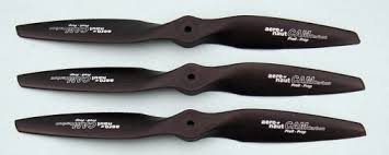

Potresti ridurre la capacità (e il peso ) delle batterie e o aumentarne i C (passando da 25 a 65C guadagneresti circa 70 Watt), avresti piu' energia a disposizione e piu' tensione al motore, aumentare l'anticipo del regolatore (aumenta i Kv motore) .
Anche sull'elica potresti lavorare, provando una Master Airscrew Scimitar (piu' grande perchè la 12x10 non la fanno) che a pari dimensioni sembra piu' "agile" ed efficiente della APCE .
Naturalmente non provare tutte le variazioni insieme !
Umberto
la aeronaut è questa
https://encrypted-tbn1.gstatic.com/i...ng71L1SDPCwScg
che rispetto a quella che dici tu è per elettrico.
In ogni caso... ormai ho preso l'abitudine di collaudare il modello il giorno prima di qualche gara... addirittura riuscire a metterlo a punto se non stiamo parlando di centraggio ed escursioni mi sembra un utopia
tutta la mia esperienza è fatta in gara anche per questo prediligo setup moooolto conservativi -> se volo sempre a tutto gas non trasformo il modello in una stella cadente
comunque quanto dici delle batterie è vero, ma mi costerebbero il triplo e volandoci per 3 gare l'anno evito sopratutto perchè anche così il risultato è soddisfacente.

Giusto, le batterie piu' performanti sono piu' delicate e usarle poco le invecchia come usarle molto...
Eliche fisse ne ho provate poche a banco perchè usavo quelle ripiegabili, ma fra le poche le piu' efficienti che ho visto sono le Master Scimitar, riescono a dare piu' spinta con meno corrente, anche se si tratta di cifre piccole ma ci sono e in gara tutto fa brodo !
