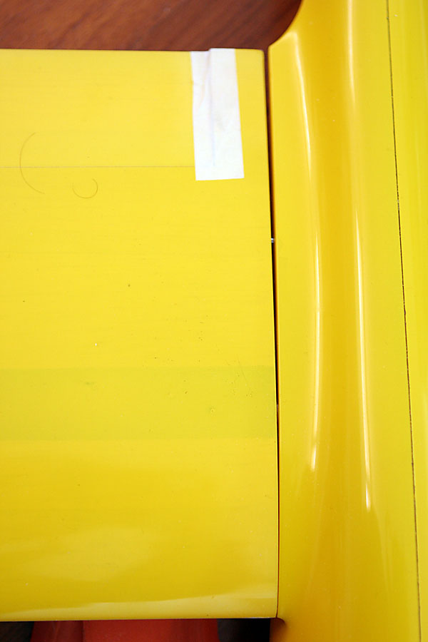

...o meglio sarebbe dire "assemblaggio", visto che è gia quasi tutto fatto! Dunque, finalmente sono in possesso di questo aliante che mi ha sempre affascinato tutte le volte che lo "incontrato"...insomma un bel pensierino che mi ronzava in testa da un bel po' Proviene da un utente del Forum, che aveva in realtà il superblade, ma ha accettato di cambiare la fusoliera (la Fulcro è stata molto disponibile in questo), insomma per me un bel risparmio ancora mi mancano i pianetti che sono in arrivo ma io comincio, anche vista l'inclemenza atmosferica di questi tempi.. La qualità del modello mi sembra molto buona, le ali sono precisissime, sembrano robuste e abbastanza leggere, con molti rinforzi in carbonio. la fusoliera ha già dei rinforzi in carbonio su tutta la lunghezza, forse aggiungerò qualche rinforzo solo in zona karman. L'unico problemino era l'allineamento del porta baionetta in fuso: le ali non combaciano perfettamente col karman, ho già tolto il tubo in ottone, rimosso la fibra di rinforzo e sto riallineando il tutto, un piccolo inconveniente che mi da la possibilità di irrobustire il tutto da subito (prevedo di usarlo solo in pendio e non credo che avrò problemi di peso) se riesco nel pomeriggio farò una spedizione a Bergamo per i servi, pensavo (come mi è stato consigliato) di usare degli onesti HS 85 BB MG per flap e alettoni e qualcosa di più carrozzato per il cabra e deriva...Consigli? Le ali sembrano progettate per gli HS 125, che però ho letto da molte fonti che hanno un po' di problemi di eccessivo gioco che si forma dopo qualche ora di utilizzo. |

L'allineamento delle ali viene molto bene in serata fisso il tutto con un nastro in carbonio e resina 285. nel frattempo in settimana mi sono disegnato al CAD la piastra radio, poichè quella in dotazione (che andrebbe benissimo) è in multistrato di betulla e secondo me questo gioielllino merita un materiale un pò più nobile Dunque, per il pull-pull ho fatto un rinvio cuscinettato che sta bene al centro della fuso, per il cabra, visto che utilizzerò il sistema col tubo in carbonio, ho fatto una seconda basetta (lo spazio non manca) con il servo un po' disassato in modo che il tubo, una volta montato, rimanga perfettamente al centro del trave di coda quando fissato sulla squdretta del servo. Ho fatto anche degli alleggerimenti alle piastrine in carbonio (da 1,8mm la grande e 1,5 la piccola), così: per pura scena... insomma dovrà fare la sua figura anche da aperto, no? La piastrina più grande è stata ritagliata con una macchina CNC, la piccola a mano: 'mazza quanto è perfido il carbonio, mi è costato due frese (in realtà perchè non avevo quella giusta..). in alleggato qualche particolare dei pezzi realizzati e dell'alineamento delle ali al karman dopo la cura (tra l'altro ora sono perfttamente centrate sulla fuso e sto verificando le incidenze) |
