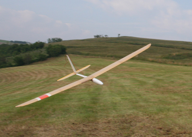

Originalmente inviato da blinking
se non vedo bene il modello non sono felice
a chi lo dici:
