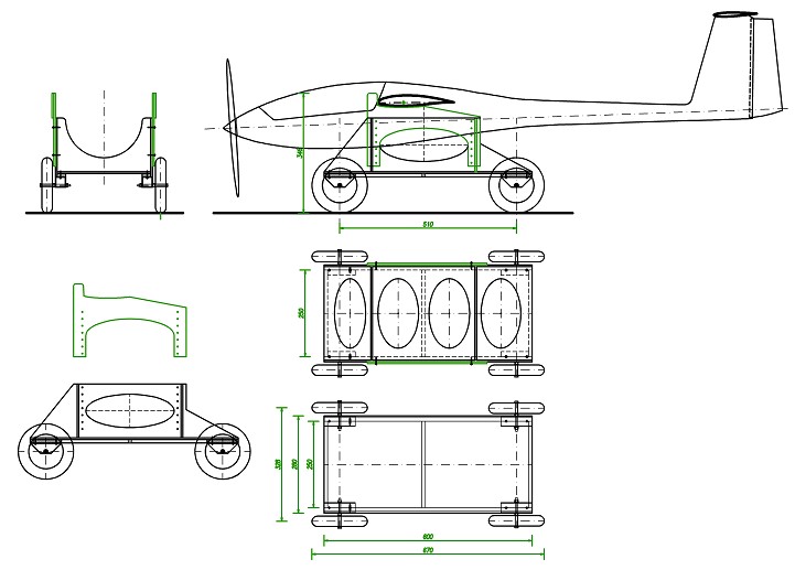

... Ho scaricato il tuo dwg del Dolly ma aperto con Fusion vedo un sacco di righe e disegni. A me servirebbe avere solo i contorni per il taglio laser. Puoi farmi una versione "pulita" in modo da aprirla con lightBurner e tagliare questo dolly?
In passato avevo pubblicato un progetto si Dolly per alianti di grandi dimensioni.
Quel dolly funzionava bene ma, a volte, succedeva che l'aliante tendeva a virare a sinistra durante il decollo.
Sandrocacciola mi ha chiesto il file di disegno perchè ha problemi di visualizzazione.
Ho provato a memorizzare il disegno in formato dwg più recente (2018) sperando di risolvere il problema.
Allego il file richiesto. relativo a questo modello.
Propongo un nuovo Dolly in cui ho progettato delle ruote che possono essere leggermente ruotate per contrastare la tendenza a virare.
In pratica le ruote sono fissate ad uno spezzone di tubo quadro di alluminio (mm 30*30), che può essere leggermente ruotato quando si fissa al dolly.
IL fissaggio del tubolare avviene con due bulloncini, uno dei quali è asolato, consentendo così una piccola rotazione delle ruote anteriori.
Inoltre, questo nuovo dolly ha anche la possibilità di essere regolato in altezza.
I sostegni laterali delle ali (un colore verde) si possono regolare in altezza e sono fissati con quattro bulloncini.
Inoltre mentre il precedente dolly era fatto con compensato di pippo da 10 mm, questo è fatto con compensato da 5 mm.
Risulta, quindi molto più leggero del primo es anche un po' più piccolo.
Questo è il nuovo dolly.
Alche di questo allego il disegno dwg.
Ciao a tutti

Ciao, ho aperto il tuo file Cad del dolly ma vedo che il disegno contiene tutte le linee di costruzione e di spessori vari ecc. Visto che lo hai fatto tu e io non sono un genio del Cad, sarebbe possibile avere il file 2d "pulito" con solo i contorni dei vari pezzi con i fori di alleggerimento in modo da poterlo tagliare a laser? Comunque grazie ancora del bel lavoro che hai fatto.
