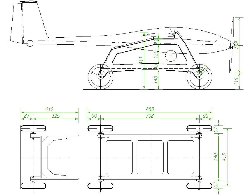

Su richiesta di un collega riporto alcuni accorgimenti che ritengo utili per i modellisti che vogliono costruirsi un dooy, in modo da non incappare negli stessi problemi che ho avuto io.
Per alianti di grandi dimensioni intendo Discus 2C da 4,50 m e 5 kg di peso e anche più.
Non ci sono dolly in commercio per questi modelli, pertanto occorre costruirseli da sè.
Dapprima io avevo provato ad utilizzare il dolly della Topmodel.
Si tratta di un dolly un pò piccolo e leggero, con una andatura piuttosto instabile ed è successo un paio di volte che il dolly ha girato di colpo mandando in stallo l'aliante con relativa rottura del muso, capottina ed elica.
Ho costruito un dolly più grande e più robusto le cui dimensioni sono visibili sotto.
Le ruote sono state ricavate da un passeggino (non si trovano in commercio).
A questo proposito invito i modellisti a non rubare le ruote dei passeggini con dentro i neonati, ma di frequentare le discariche.
Ebbene, una volta costruito il dolly, con mia grande sorpresa, è successo che l'aliante col dolly percorreva tutta la pista senza alzarsi neppure cabrando energicamente.
Mi hanno spiegato i modellisti più esperti che ho commesso i seguenti errori:
1) errore: Guarnizione di Spugna troppo morbida. Nella zona di appoggio delle ali avevo messo una spugna di spessore 1 cm. succede che il bordo di entrata dell'ala "affonda nella spugna e non permette all'aliante di alzarsi. Bisogna usare guarnisioni di gomma dura.
2) errore: Appoggio dell'ala troppo largo. Avevo fatto l'appoggio dell'ala proprio seguendo il profilo dell'ala. Questo rende più difficoltoso il decollo perchè l'ala deve ruotare rispetto al suo bordo di uscita.
Meglio appoggiare l'ala per soli 3/4 del profilo. In questo modo la rotazione dell'ala è facilitata.
3) errore: Non fare appoggiare il bordo di uscita sul dolly. Questo perchè con alianti dotati di flap, l'appoggio del bordo di uscita costituisce un blocco per i servi che azionano i flap.
Messe a posto queste cosette, l'aliante decolla in meno di 10 m.
Col senno di poi sembra tutto logico.
Ciao.

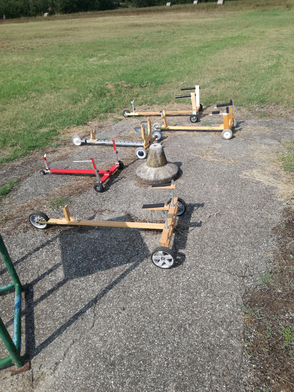

Purtroppo non si vedono più le foto ma a suo tempo avevo “brevettato” ed uso ancora questo:
https://www.baronerosso.it/forum/aer...torizzato.html
pave 52

Anch'io ti ringrazio per la disponibilità a rendere il tuo lavoro fruibile a tutti-.
Per caso c'è anche un dwg del dolly?
Saluti
Ciao flyglider.
Ovvio che ho il progetto del dolly in dwg.
Se mi dai una E-Mail te lo mando.
E' importante che trovi le ruote. Devono essere grandi e leggere.

Intanto ti posso allegare le foto dell’ultima versione realizzata da un mio amico, per avere un dolly stabile e guidabile occorre adottare una soluzione triciclo anteriore, un servo che aziona lo sterzo, un vecchio motore e regolatore a spazzole e una radio di recupero e il gioco è fatto!
In questo caso parliamo di decollo con aerotraino e noi quando ci ritroviamo in compagnia solitamente eseguiamo più traini in sequenza con decolli e atterraggi del trainatore a ripetizione anche senza sgancio del cavo, di qui la necessità di liberare velocemente ed in sicurezza la pista con un dolly in grado di rientrare autonomamente!
