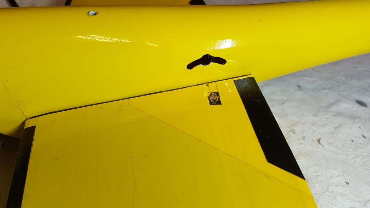

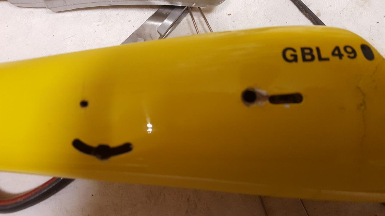

Salve a tutti. Chiedo aiuto per sapere il nome di un modello che mi è stato regalato. Dentro c'è una scritta "Cuccolo aeromodelli" quindi è chiara la provenienza ma non sono riuscito a trovare altro. Sulla fusoliera c'è scritto GBL 49. Altra domanda: sono riuscito a rimontare i due servi. Il cabra-picchia funziona bene. Però non capisco bene come rimontare i rinvii degli alettoni. E' ovvio dalla costruzione che c'è un solo servo con una squadretta in orizzontale tipo push pull e poi ci sono quelle due feritoie in corrispondenza dei rinvii sulle ali. Nelle ali ci sono due astine piegate a Z con un braccio che si infila nell'alettone e un braccio che fuoriesce in corrispondenza delle feritoie (dalle foto in questo momento non c'è perchè rotto). Ho qualche idea ma vorrei riuscire a rimontare come in originale. Grazie Claudio |

L'aliante è un ls 3 di Cuccolo. il modello era mio e l'avevo venduto ad un mercatino molti anni fa, forse ad Ozzano. l'avevo costruito io e se ben ricordo il servo degli alettoni era unico in fusoliera. era collegato agli alettoni tramite un uniball, la parte in plastica era in fusoliera la pallina in ottone rimaneva saldata all'astina dell'alettone e potevano quindi essere scollegati tra loro quando distanziavi le ali dalla fusoliera. Le ali rimanevano unite tra di loro tramite una fascetta in plastica da elettricista e 2 viti ad occhiello. Spero di esserti stato d'aiuto. Ciao Mario |

Ciao. Grazie delle indicazioni che mi hanno permesso di rintracciare il modello. https://www.rossiaeromodelli.it/it/aeromodelli/42-ls-3 Confermo quanto detto su un solo servo alettoni in fusoliera Confermo quanto detto a proposito della giunzione ali, solo che al posto della fascetta ho trovato una molla che si aggancia agli occhielli. Purtroppo non capisco bene il sistema uniball, astina ecc. Potresti spiegare meglio? Capisco che l'uniball va unito in orizzontale stabilmente all'astina che fuoriesce dall'ala infilandosi nella fessura ad arco della fusoliera per andare ad ingaggiare il rinvio dal servo.Ma poi come viene fatto questo rinvio verso il servo che sta distante circa 10 cm.? Grazie Claudio |

con un'astina filettata da 2mm che fa da rinvio tra il servo e l'alettone. Dal lato servo la colleghi con una forcellina dal lato alettone la colleghi con la plastica dell'uniball che a sua volta si collega alla sferetta in ottone saldata alla barretta dell'alettone. |

Controlla bene quella fessura sulla fusoliera in corrispondenza del bordo di entrata; sicuramente è una "cricca" riparata ma tu controllala lo stesso. Eventualmente rinforzi dall'interno con fibra di vetro e resina epossidica dopo aver pulito con acetone (ma occhio a non farlo uscire fuori, altrimenti rischi la verniciatura...) e se possibile fai penetrare resina nella fenditura dall'esterno...

Nel frattempo l'ho quasi rimesso in ordine di volo nel senso che ho rifatto i rinvii degli alettoni un pò secondo i consigli e un pò adattando quello che avevo a disposizione. Mi resta solo di pensare a qualcosa per la capottina e poi potrò buttarlo dalla rupe. A presto qualche foto Grazie a tutti Claudio | |
