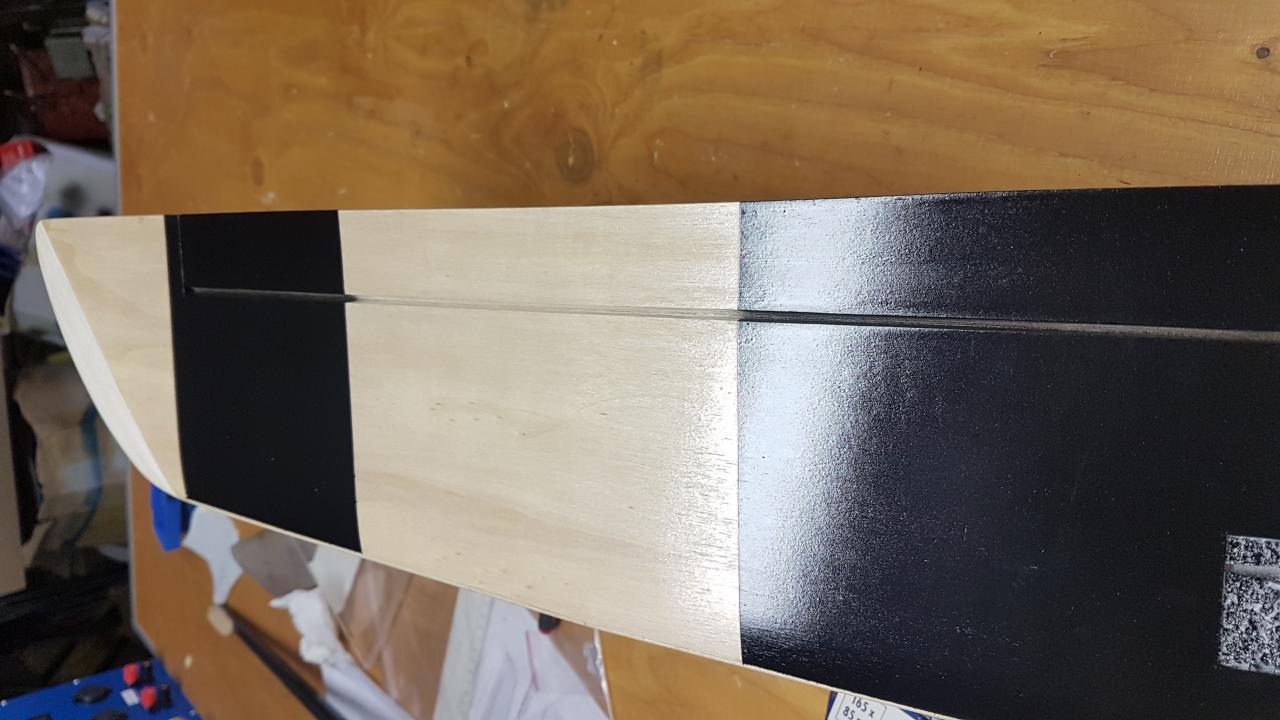

Buongiorno, visto il tempo a disposizione... sto assemblando una scatola Arthobby che avevo in casa. E' un HiAspect 3.1 Non avendo mai assemblato questi modelli chiedo alcuni consigli: - cosa mi consigliate per le connessioni dei cavi dei servi tra la porzione centrale dell'ala e le due estremità? - cosa consigliate per incernierare le superfici mobili del modello? In particolare dell'ala. - nel mio kit il timone di direzione e il timone di profondità non sono rivestiti ma sono in struttura. Cosa consigliate, balsa sottile oppure oracover o similari? - per la finitura delle ali, non avendo turapori in casa, cosa ne pensate di una passata a rullo di resina epossidica liquida diluita con alcol? Se qualcuno conosce il modello in questione e ha consigli lo ringrazio.

-per le connessioni servi tra centrale e tips utilizzo le normali spinette maschio/femmina per servo - per incernierare le superfici mobili devi prima sincerarti che il tuo modello non sia già dotato della cerniera con nastrino in kevlar annegato in ala, ultimamente stanno uscendo così, ad esempio il mio Evolution ha questo sistema (in questo caso devi "solo" tagliare sopra e sotto la superficie mobile, lasciando intatto il kevlar - operazione un pochino delicata ma fattibilissima), mentre il mio precedente Odyssey non l'aveva, andando ad utilizzare quindi del semplice nastro per alettoni... esiste anche chi ha fatto le cerniere in silicone, ma personalmente lo evito come la peste - timone di direzione e profondità dovrebbero già avere una fibratura leggera in superficie, guarda bene ed in tal caso lascia così - per la finitura dell'ala - oggetto di dibattiti infiniti - io do 3 mani di turapori carteggiando fine tra una mano e l'altra, finendo poi con una mano di vetrificatore per parquet all'acqua dato a spruzzo... per l'epossidica diluita con alcool non saprei che dirti, mai provata | |

Grazie a tutti per le risposte. ricevute. per punti: la scatola ha qualche anno e ci sono state versioni con i pianetti in struttura non rivestiti. mi restano dei dubbi sulle spine dei servi. Come si possono usare le normali prolunghe dei servi? le semiali si infilano della porzione centrale, c'è pochissimo spazio a meno di non allargare i fori e far stare le spinette una volta collegate a mano. Pensavo ad un sistema automatico, visto che tra le altre cose le mie istruzioni raccomandano di fibrare le due guance di polistirolo (ripassando poi i fori delle baio). Grazie

Se vuoi usare un sistema automatico devi essere molto preciso e usare spinette diverse, ci sono in commercio spinette diverse dalle multiplex che hanno 6 PIN e sono molto dure, oppure allarga lo scasso e una le spinette da servo. Inviato dal mio Mi A3 utilizzando Tapatalk |

Ciao, premetto che non ho mai assemblato/visto da vicino un modello art hobby, provo a darti uno spunto sulla questione spinette con cui anche io ho da poco avuto a che fare durante questa costruzione https://www.baronerosso.it/forum/aer...-homemade.html Anche io ho allargato i fori in modo da avere molta libertà in quella zona e per ora unisco a mano prima di mandare in battuta estremità alare e centrale, però non escludo in futuro di rendere il sistema automatico tenendo in posizione le spinette con resina e microsfere da far catalizzare ad "ala unita" con l'accortezza di non incollare tutto insieme | |
