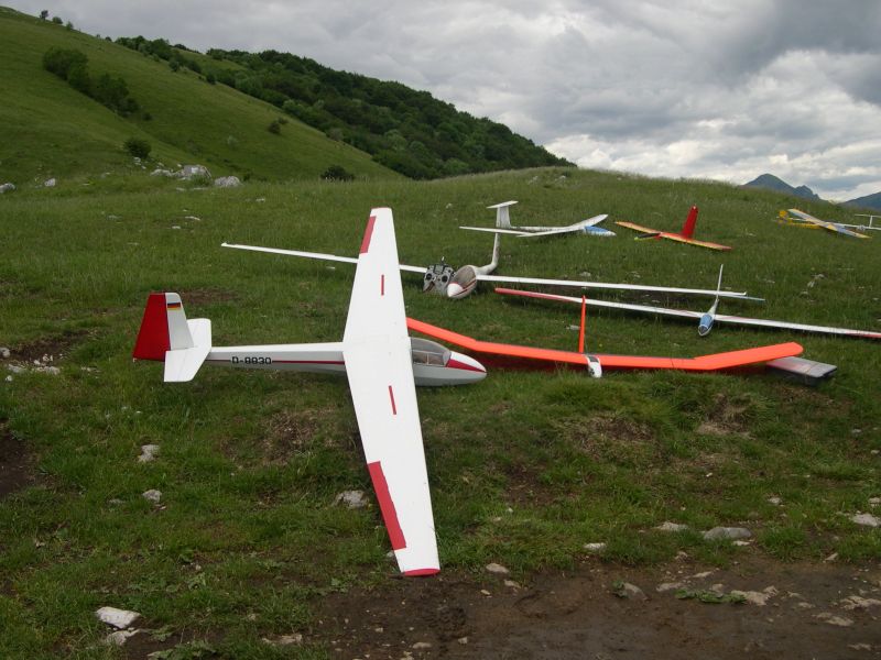

Ho costruito un Ka8 seguendo i disegni pubblicati da Modellismo, il modello vola molto bene, Valek se ricordo bene il nome, è un bravissimo aeromodellista, una buona scelta! Allego una foto del mio Ka8. Edi |

Il Ka8 l'ho costruito seguendo i disegni di Modellismo nel 2002, e quella che ho pubblicato è l'unica foto che ho. Se decidi di seguire i disegni di Valek ti posso dare un consiglio, stai leggero in coda, il K ha il muso corto ed in questo modo ti risparmierai un po' di zavorra. Il modello plana discretamente, vola bene in pendio sia nel poco che con venti fino a 7-8 m/sec ed è facile da pilotare, in poche parole è un modello "sano" e non mancherà di darti delle soddisfazioni. Edi |
