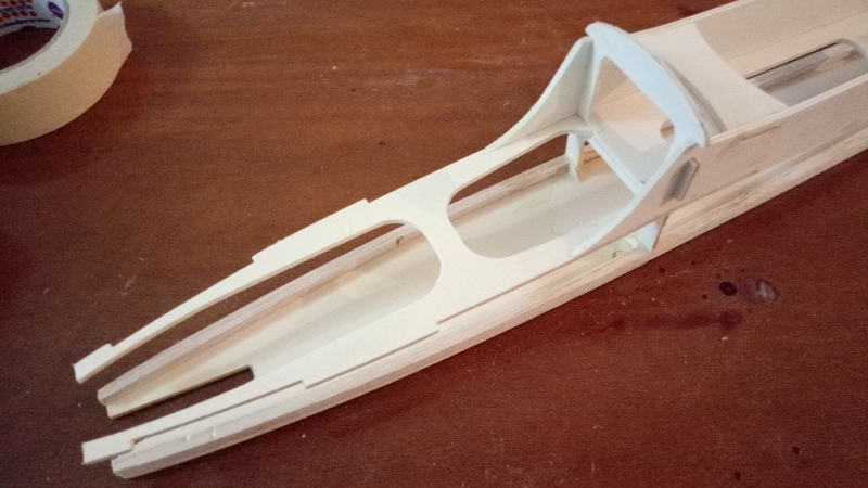

User | Altre Fotine
ecco un pochino di avanzamento lavori
