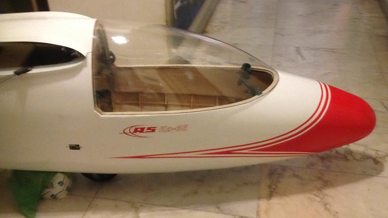

Buonasera a Tutti, ho realizzato quest'estate e provato i giorni scorsi una macchina per stampare cappottine molto grandi. Ci ho realizzato la capottina del Ka-6E 50% con del vetro sintetico di Le Roy Merlin da 2,5 mm; il forno ha lavorato bene. Non è un capolavoro ma può andare; molto del risultato dipende dal materiale (il PETG è il migliore ma così difficile da reperire) e dal master. Stampa fogli di plastica quadrati con lato di un metro; si possono stampare cappottine strette con lunghezza fino a c.a 80 cm o diverse cappottine piccole contemporaneamente. Spero possa servire. Ciao enrico Ultima modifica di Enrico.pocopagni : 16 ottobre 16 alle ore 22:14 |

Eh, troppo gentili, da vicino un po' di difetti si vedono, e poi ci ho messo del mio con qualche colpetto di carta vetro mentre rifinivo. Ecco qua, una termoformatrice molto semplice: il forno è una tramoggia di compensato, ora tutta rivestita di alluminio all'interno, con una resistenza da 2.600 W. Lo strato riflettente sembra che funzioni perché fuori si scalda poco. Il piano per l'aspirazione è un quadrato bucherellato di 100X100 cm con un foro per l'aspirapolvere. Il perimetro è impermeabilizzato con una guarnizione per finestre. Completa la macchina una cornice doppia per stringere il foglio; sul bordo interno di una delle due cornici ho messo un'altra guarnizione per finestre. Il ragionamento che ho fatto è questo: la capottina nella parte più ampia è larga 30 cm, ma sviluppa 63 cm, stampandola su un foglio di un metro ottengo un fattore di stiramento di (100-30+63)/100 che vale c.a 130%, mentre ad es. stampandola su una larghezza di 50 cm il fattore diventa (50-30+63)/50=166%. Con master ancora più grandi si potrebbe ottenere uno stiramento ancora minore stampando in diagonale. Nella fotografia l'alto è in basso xkè sono il solito pirla. Ciao |
