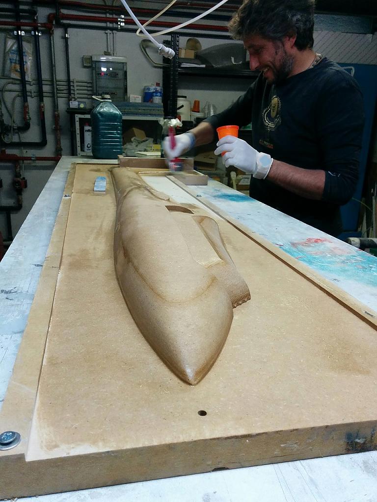

Abbiamo quindi dovuto realizzare prima il master della fusoliera in MDF e da quest’ultimo lo stampo in vetroresina.
Allegato 347987 Allegato 347988 Allegato 347989

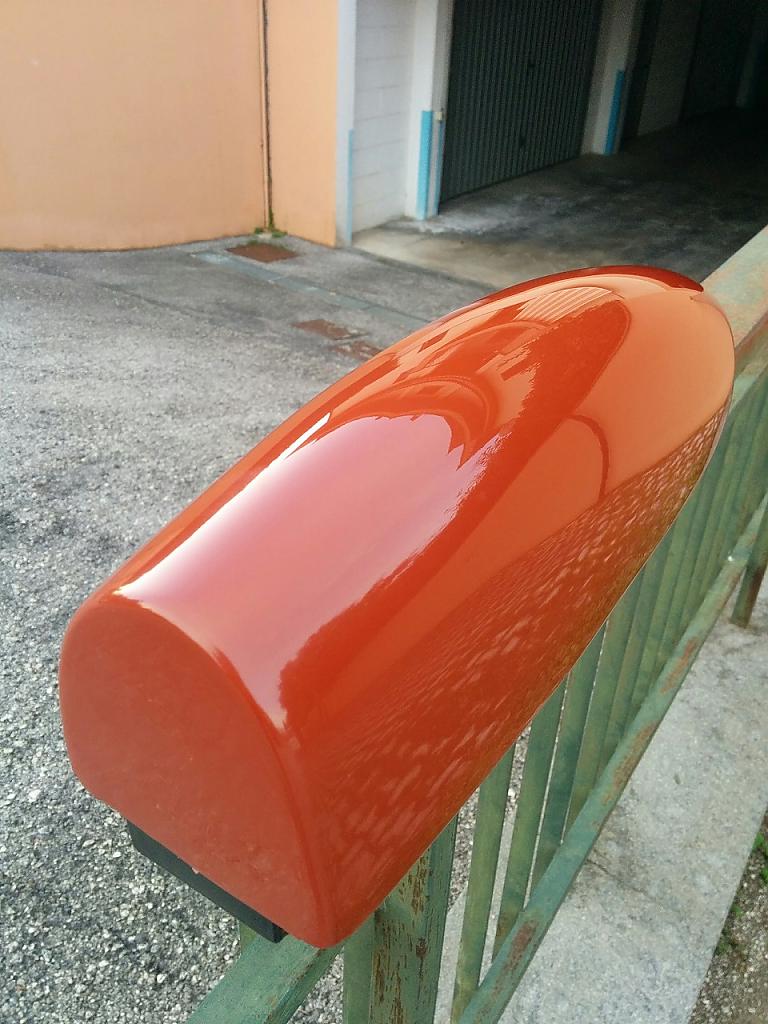

Sotto-cappottina in multistrato e cappottina in PETG. Per la cappottina abbiamo realizzato la struttura centinata a CNC, poi riempita di polistirene e balsa. Tutto è stato carteggiato secondo le centine e poi fibrato. Carteggiato stuccato ed ancora carteggiato. Poi verniciato e lucidato.
Allegato 347990
Queste prime cappottine sono state termoformate da Voloinprndio.it, noi stiamo ancora costruendo la nostra macchina. Grazie ancora ragazzi per l’aiuto!
Gli stampi del direzionale e del piano di coda sono stati realizzati direttamente in MDF, resinati, carteggiati, verniciati e lucidati.

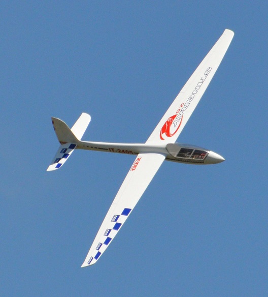

Qualche foto del modello in volo e sul pendio
Allegato 347993
Allegato 347994
Allegato 347995
