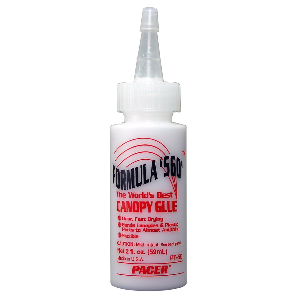

ranox 23 gennaio 16 23:44
Canopy glue formula560
apposita per capottine di modelli.
anche su amazon.
Robot Check
Canopy Glue Formula 560
http://ecx.images-amazon.com/images/...L._SL1000_.jpg

AndreaL 24 gennaio 16 00:25
Come si dice...basta chiedere!
Grazie a tutti.
Andrea

Questa è la stessa cosa e funziona uguale:
http://cdn.manomano.fr/pattex-vinili...9-865288_1.jpg
