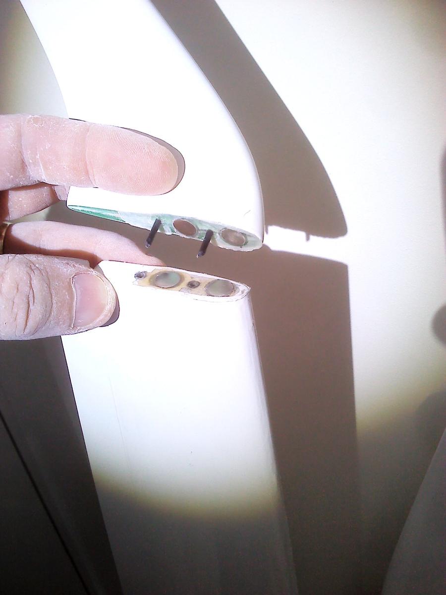

.... Il modello è terminato e direi....pronto per il volo di ri-battesimo .... Mancano solo le winglets alari da inserire in fine ala. Dato che dove andranno fissate è mezzo vuoto (o mezzo pieno ) e necessita di una sagometta in legno, vorrei conoscere il miglior modo di incollare sia la sagometta che le winglets in maniera duratura e robusta. Ecco qualche foto grazie in anticipo....

Ciao puoi usare resina epossidica adensata con fibre di vetro tagliate, riempie gli spazi vuoti ed ottieni un incollaggio robusto. Togli le eccedenze di resina ancora fresca con alcool denaturato, cosi facendo non dovrai carteggiare.

| Anche resina epossidica e borotalco da ottimi risultati in termini di riempimento e robustezza.... ovvio che non devi mettere 1Kg di borotalco dentro 10gr di resina :-)

Grazie per le dritte.... Ma .... come devo fissare il tutto.... ovvero il profilino come lo fisso?? i pernetti delle winglets? devono entrare in buchetti e poi dovranno avere un che di supporto internamente per non flettere.... Nel senso che i profilini in legno ok, li incollo...ma poi incollo anche le winglets con pernetti nei buchi, ma dentro, nel vuoto i pernetti sono oli liberi, non aggrappano a nulla che non nelal colla dentro al buco del profilino.... Dite che colla tra ala a profilino + colla tra perno e buco+colal tra winglet e profilino sia sufficiente e non farlo staccare??? la colla è in rosso grazie ancora...

Puoi mettere all'interno dell'ala 2 pezzetti di tubo di vetro o carbonio con diametro interno pari ai 2 perni. Li punti con epoxy 5 min. allineando le winglet all'ala,una volta asciugato rinforzi con resina addensata. (le winglet non ho capito se le vuoi fisse oppure sfilabili dall'ala)

Le baionette delle winglets, a mio parere, non devi considerarle come baionette alari sottoposte chissà a quali sforzi, ma perni di centraggio. Credo che incollando con epoxy sulle superfici in rosso che hai segnato sia più che sufficiente. |

nascono fisse, ma perchè non renderle staccabili?? per trasporto e per volarci anche senza (dato che molti preferiscono non metterle.....) Facendo come in foto allora è tutto piu semplice, inserite, un giro di nastro adesivo attorno alla giunzione e via....

o semplicemente con 2 bei magneti...2+2

Sul mio asw identico al tuo le avevo incollate senza problemi ma con il senno del poi era meglio lasciarle rimovibili perché durante il trasporto ed al campo si agganciavano ovunque!
