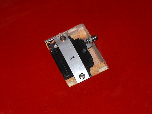

User Data registr.: 17-12-2004 Residenza: G.A.B. Gruppo Aeromodellistico Brezza (CE) http://www.gruppoaeromodellisticobrezza.it/Default.asp
Messaggi: 974
Immagini: 9 | Citazione:
Puoi darci un'occhiata alla foto x farti un'idea. | |
