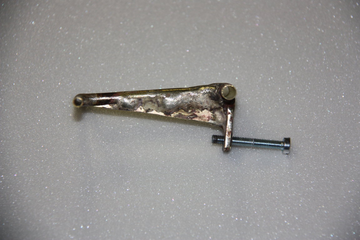

Mi sono ricreso, non ho più tamponato la fusoliera con il depron, nelle fiancate era perfetto ma sul dorso e pancia dove il raggio di curvatura è minore si rompe e non si riesce a curvarlo come si deve per cui balsa balsa e poi balsa. Ho fatto una prova di laminazione capottina con carbonio ed ho realizzato un marchingegno per variare l'incidenza al piano di coda. Danilo |
18 settembre 14, 23:14 | #10 (permalink) Top |
User |
curiosità: ma se un domani dovessi cambiare l'incidenza, come farai a sbloccare il dado autobloccante che sarà annegato all'interno del trave di coda?
__________________ Chi tiene i piedi per terra e la testa tra le nuvole ha un'anima altissima f@b.io - FAI 15918 www.f5j.it - @F5JItalia |
