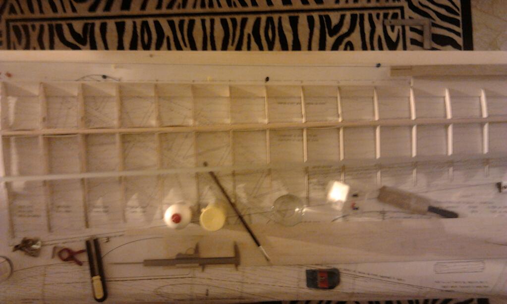

Buongiorno a Tutti,
finalmente ho trovato il coraggio di aprire una discussione sulla realizzazione del progetto del mitico Schweizer, preso dall'amico Luca D.P.
Nel mio percorso ho trovato parecchie difficoltà, dettate da inesperienza e poca pteparazione teorica. Nonostante tutto ho cercato di essere il più preciso possibile con le mie manine "vergini".
Non sono scontento per ora del mio lavoro, certo è che a vedere i lavori di Voi veterani, un pò mi scoraggio, più che altro per la velocità che alcuni di Voi hanno e che da me è lontana anni luce! Devo dire che è molto tempo che "giro" sul Forum e passo giornate sui pendii, reputando essi come mia seconda dimora, in questo tempo ho appreso molte cose e tantissimissime le devp ancora imparare.
A Voi qualche foto

Bene.. visto che qualche foto, nel lungo periodo di "lavoro", l'ho fatta incomincio con le prime tre ordinate della fuso; prime tre in assoluto per me.
Come inizio non potevo chiedere una semplicità maggiore, vista la stessa larghezza delle tre ordinate infatti non ho avuto problemi nell'assemblare la fuso, bella intuizione progettuale aggiungo io.
Schweizer 1-26e scala 1/4 il mio primo progetto-2012-03-09-15.17.07.jpg
