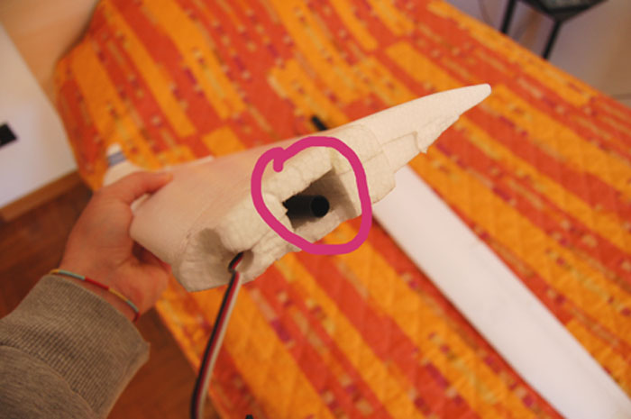

Salve, spero sia questa la sezione giusta, anche se si tratta di un problema di riparazione abbastanza generico: a seguito di un atterraggio poco "felice" ho rotto la baionetta in carbonio della foto, il tubo si è aperto in due ma non spezzato, l'ala che vedete è del dg1001m della Hype ed alloggia come maschio all'interno di un fermo che tiene entrambe le ali. Come in tutti i gommoli che si rispettino purtroppo la baionetta è incollata all'interno dell'ala e va molto in profondità, perciò mi è impossibile estrarla per sostituirla con un tubo integro, secondo voi come posso risolvere e riparare la baionetta esistente?

escluderei di riparare quella esistente... secondo me o riesci a toglierla è la sostituisci oppure prendi un tondimo di carbonio (forato, non pieno) che va all'interno.. dovrebbe esserci della misura giusta, il foro da quanto è? ciao

| Non riesco a misurarlo con esattezza perché la punta per interni del mio calibro è troppo grande ma dovrebbe essere tra i sei ed i sette mm.

Risolto! Avevo un paio di frecce in carbonio ed un tipo ci passa talmente precisa che quasi non ha bisogno di colla, ora la taglio e la inserisco bene a fondo fermandola con la ciano. Per la cronaca il diametro della freccia è circa 6,5mm, (misure americane, fanno tutto in pollici). Grazie dei suggerimenti ragazzi.
