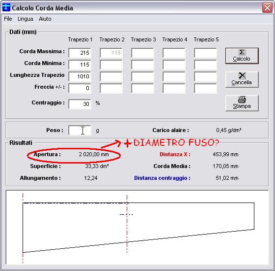

Originalmente inviato da andreis (Messaggio 1453647)
Dico ciò in quanto contrariamente a quel che t'han detto di fare io preferisco fare i "bilanci" con le sole superfici alari
Però, così facendo, nel programmino di calcolo della cma ti vien fuori un'apertura alare minore di quella reale... in pratica va aggiunto il diametro della fuso. Non che 10 cm su un modello di 2mt cambino radicalmente il senso della vita, ma ciò lascerebbe presumere che chi ha congegnato il programmino di calcolo intendesse misurare il 1° pannello a partire dalla mezzeria della fuso e non dal karman.
Ripeto, sui grossi modelli tradizionali non è niente, ma sui piccoli tuttala, specie se a freccia, è tutto.
http://www.baronerosso.it/forum/atta...5&d=1239200143

andreis 08 aprile 09 18:40
Originalmente inviato da f.alberto (Messaggio 1453662)
Intanto grazie a te e gli altri che mi stanno aiutando, è vero che mi incasino un po con tutte queste misure, formule, regole.....ma avrete capito che mi piace imparare le cose, però rivedendo le misure devo confermarle:
Bordo d'entrata 101 cm
" d'uscita 105 cm
corda alare(quella attaccata alla fusoliera, per spiegarmi bene)21.5 cm
quello che in realtà manca in queste misure è il prolungamento dentro la fusoliera, però so l' apertura alare che è di 220 cm.
Dimenticavo di dire che il BE e la parte attaccata alla fusoliera sono perfettamente a 90°
Originalmente inviato da f.alberto (Messaggio 1453670)
Questo è il link:
S2G s.r.o. website
Alberto,
OK, per la corda alla radice di 215mm=21,5cm ci siamo allineati :wink:.
Ma per corda d'estremità cosa ci confermi ??? :unsure:
Per misurare la corda d'estremità non devi misurarla tra la fine dei 1010mm del BE e la fine dei 1050mm de BU .... !!!!! :uhm:
Ma devi prendere una squadra, o qualsiasi altro riferimento a 90°, allinearlo parallelo al BE, e nel punto un cui termina il BE misurerai quanto questo è distante dal BU lingo l'altro lato della squadra a 90° :rolleyes:.
ECCO, questa è la corda d'estremità del pannello principale dell'ala a forma di trapezio !! B)
Per tener conto del contributo dei triangolini terminali, semplicemente misurane la relaiva semiapertura tra il lato della suadra @90° e l'estremità :wink:.
I terminali in genere contribuiscono poco sul posizionamento del CG, ma nel Fox tendono ad arretrare di qualche mm la posizione del CG, proprio perche si sviluppano solo all'indietro.
La quota di 1050mm=105cm non serve a nulla nel calcolo della CMA.... :fiu:
I modelli S2G volano piuttosto bene !!!! maahhhh..... a patto che vengano montati per bene, con le dovute attenzioni, e con i corretti centraggi !!B)
In realtà, sono in genere "delicatini" :(.
E per un uso in pendio, è bene rinforzarli dove serve con opportune ordinate e/o nastri in fdv o fdc, come ad esempio nella zona del muso, del raccordo ala-fuso, nel piede della deriva, e nella chiusura della deriva, che così com'è da scatola non è sufficentemente robusta per supportare a dovere il timone. :fiu:
Antonio.

andreis 08 aprile 09 18:51
Originalmente inviato da sloper_marco (Messaggio 1453711)
Sull'AA totale la larghezza della fuso è ininfluente per le ragioni già menzionate :wink:.
In pratica puoi considerare il modello come se non avesse la fuso, ma sia fatto solo dalle ali, pianetto e deriva B), e che la fuso contribuisce per lo più a diminuire l'Efficenza proprio per la resistenza che introduce rispetto alle velature, e per il Fox non lo fa in modo trascurabile :unsure:.
Ma riguardo ai momeniti, che son quelli che contribuiscono a bilanciare il mudel, nei termini di posizione del CG, ed al DL, la fuso contribuisce in genere molto poco, come da precedente msg.:fiu:
Quindi un modello da 2200mm di AA, se ha la fuso larga ad esempio 80mm, calcolando la CMA delle sole ali su 2120mm, non si fa altro che calcolare la CMA che "pesa" sui bilanci della stabilità longitudinale, senza ne fronzoli, ne incertezze, ne errori !! B) :P :icon_rofl
Antonio.
