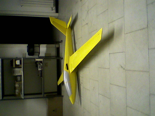

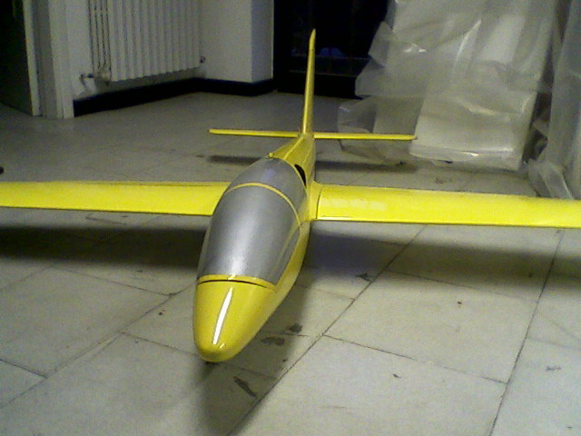

| Non mi è piaciuta per niente la "faccina" triste che hai messo! Cosa vorresti intendere? Perchè, non si può fare un Fox tutto legno? Io l'ho fatto e come me moltissimi altri e...non ha niente da che invidiare agli altri fratelli in fibra di vetro, anzi! Bisogna togliersi dalla testa una volta per tutte che il legno non è solo indicato per un certo tipo di modelli, non vedo perchè, pensando al Fox o similari si pensi che se non sono in fibra o derivati siano modelli meno performanti! Come è già stato ampiamente discusso, A PARITA' DI PESO un ala centinata è più robusta che una in poli, nei miei acrobatici, la struttura alare è composta da: 5 longheroni 12x6, comnpattati da balsa a vena verticale davanti e dietro e completamente rivestita in balsa da 2mm poi resinata ( nel Kobuz con tessuto da 150gr.). Anche come tempo di realizzazione, vi posso assicurare che un ala di 2 mt. con pezzi già pronti tagliati e centine con piedini di montaggio, in una giornata la comincio e la finisco anche con l'alettone fatto!! ( chi mi conosce può testimoniare..) Concludendo, cerchiamo di sapere bene le cose prima di dare giudizi avventati su un certa tipologia di costruzione che a molti di noi affascina ancora moltissimo... GIULIO. |
![]() | #10 (permalink) Top |
User |
Secondo me non vale la pena essere così aggressivi per una frase buttata lì.... ![]() Comunque, complimenti al costruttore e proprietario, e complimenti al progettista. Come mai il giallo? (lo chiedo perchè quasi tutti i miei alianti sono gialli e come colore mi piace molto su un modello, anche se è abbastanza inusuale per un fox)
