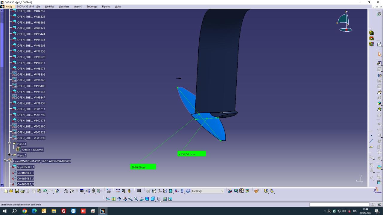

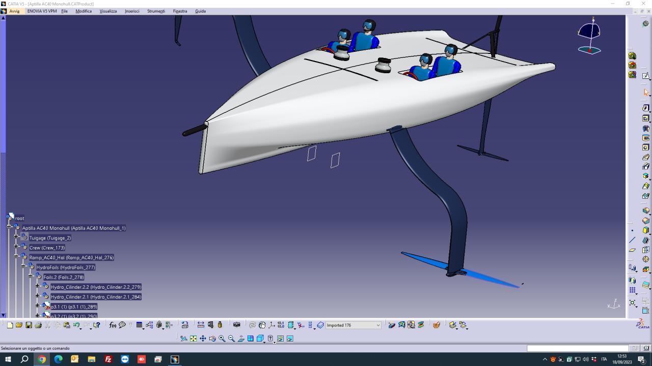

Caro Ehsti sono di nuovo qui a rompere poichè sono incappato in una grande incongruenza.
Sono riuscito ad avere dal produttore un disegno completo al naturale dell'AC40 (barca di test per AC75) che ha una lunghezza di circa 11 m invece che 21 e peso di 2000 Kg invece di 6500.
Ho raffrontato le dimensioni ed i profili dei nostri foil con quelli di questa barca.
Allego foto con alcune quote.
Le misurazioni mi dicono:
Noi : superfice foil 350 mm x 80 mm ( 0,028 m2) e peso 10 Kg
Originale : superfice 0,8 m2 (3 m x max 0,35) e peso 2000 Kg
Flap mobile un pò più di 1/3
Le velocità di decollo di circa 6 Knot è corrispondente e la ho verificata ieri nella diretta TV, infatti con vento debole e velocità di 5-6 Knot non sono riusciti a decollare e l'ultima regata è stata annullata
Nelle prime due regate le barche hanno raggiunto 35 Knot con vento di circa 12-15 Knot

L'incongruenza c'è perchè ho sbagliato i conti.
In effetti la nostra portanza specifica (10 Kg su 0,028 m2) è di 0,035 Kg/cm2
L'originale è di 0,025 Kg/cm2 (2000 Kg su 0,8 m2).
Quindi ci abbiamo azzeccato? Mi pare di si!
Chiedo venia ho fatto casino con le scale
Marco
