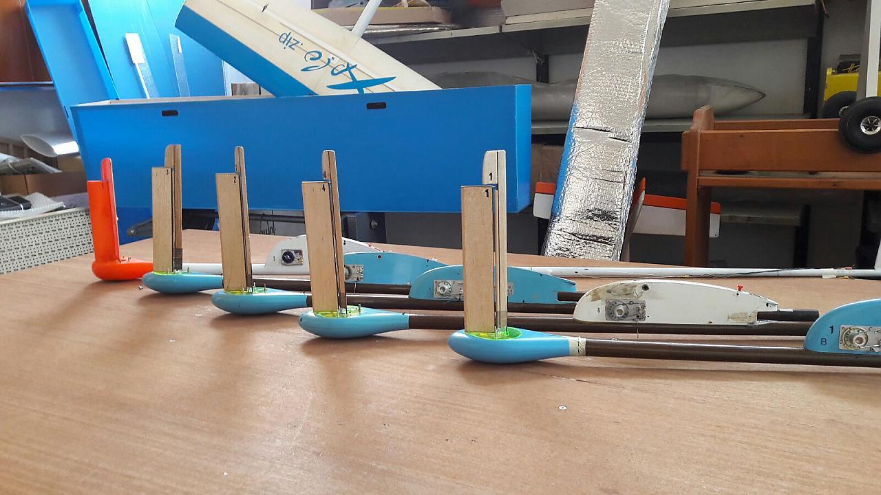

Nella categoria F1E per impostare, tramite magnete, la direzione di volo

Non solo l'efficacia sarebbe ridotta ma anzi avere una superficie verticale davanti al baricentro e al centro di spinta laterale sarebbe completamente destabilizzante rispetto all'asse di imbardata!
Nei modelli da F1E, come scrive Maurizio, è vero che c'è un direzionale anteriore ma rimane sempre comunque anche la deriva posteriore che con superficie e braccio di leva adeguato garantisce la stabilità rispetto all'asse d'imbardata.
