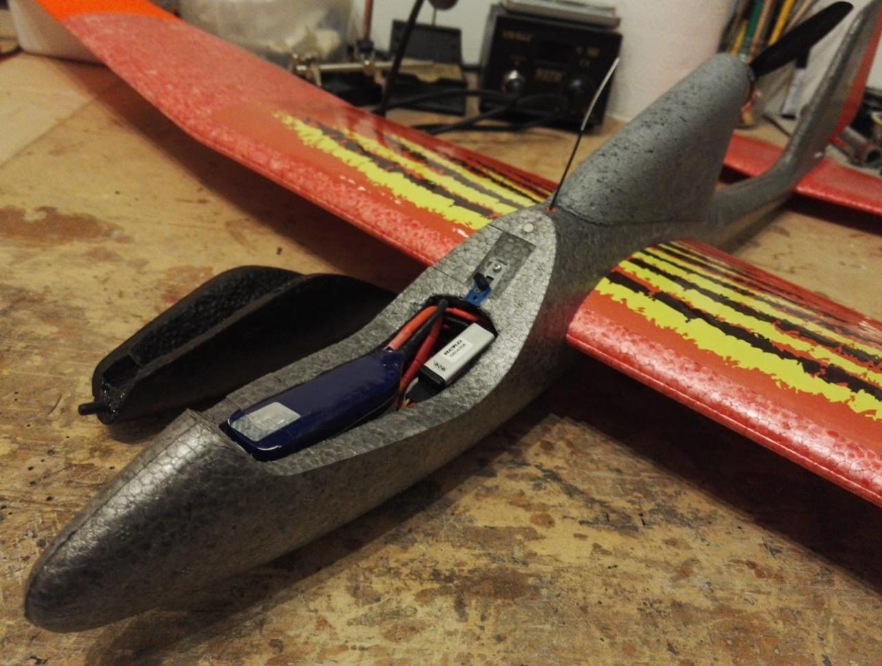

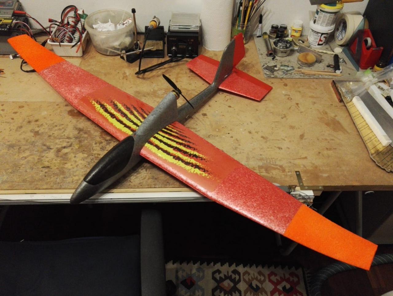

Finalmente finito!
Sono riuscito ad estendere l'apertura alare fino a 116cm con l'aggiunta di due tips in epp tagliate a mano.
Ho tenuto come cardine del progetto la robustezza generale e l'aumento delle superfici alari e di comando considerando che sarà l'aereo scuola per mia figlia.
Le parti mobili sono in comunissimo polionda da 3mm fissate tramite cerniere.
Il motore in pinna è un AXI 2204/54 su un elica 5x4,5 e spinge come un dannato!!
Il Peso in odv è di 330g, non proprio leggerissimo ma l'aumento di peso sulla coda mi ha costretto ad montare delle lipo grandicelle 3s da 850mAh per tornare a bilanciarlo. Speriamo sia docile e non sia troppo veloce...
Prossimamente il collaudo.
Ti avviso di alcuni problemi che ho incontrato nel far volare il mio AliLIDL, la cabina si è indebolita a causa dello scavo per ospitare batteria e ricevente ed il muso si è staccato in una "musata". Ho inserito un "pattino" di compensato di betulla da 3mm in una fessura realizzata nella parte inferiore della fusoliera, dal muso fino a sotto le ali, come rinforzo assorbiurti. Mi sembrava ingovernabile finchè ho scoperto che è molto sensibile, almeno il mio, all'elevatore. Ho risolto riducendone la corsa lavorando sulle squadrette di servo e piano mobile di coda.
Buoni voli.
