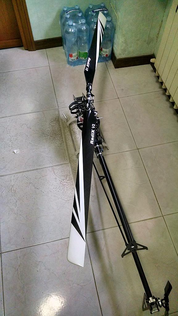

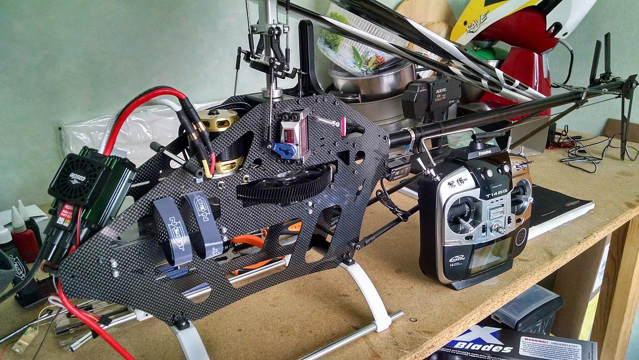

Buongiorno a tutti. Ho da poco terminato di settare l'eli in oggetto con i seguenti componenti: Motore scorpion 4525-520 13 -T pignone motore Regolatore Phoenix edge 160 3 servi align BL 815h Servo di coda align BL 855h Gpro flybarless system +/-12 passo Rpm : N 1600/1700 idle1 1900 idle2 2100 Telecomando t14 SG Ho settato tutto come da manuale seguendo anche molti video relativi però ad altri eli ma con quasi le stesse configurazioni. Ma c'è qualcosa che non va: In volo nei cambi di direzioni - anche banalissimi - si sente che le pale dell'eli per un secondo tremolano ( avete presente la figura del 3d quando fanno il tremolato? ) mentre la coda é stabilissima. Ho provato ad impostare parametri più soft nei settaggi del gpro ma é solamente diventato meno reattivo senza risolvere il problema. Non so da cosa potrebbe dipendere....da un servo che non va o dal gpro o che ho montato male qualcosa Voi sapreste aiutarmi? Grazie in anticipo Alessandro |

Novità Oggi sono andato a volare per cercare di fare un video....e le vibrazioni sono aumentate. E quando sono atterrato il pignone e la corona principale hanno fatto un frullato. Risultato una corona liscia liscia. |

Forse ho risolto. Due delle 6 viti che reggono i due cuscinetti dell'albero principale erano lente. Ora ho riordinato la corona ; appena arriva monto e riprovo. Ad ogni modo nessuno possiede questo modello? Giusto per avere qualche impressione perché da come vi ho scritto ho iniziato a volarci da pochissimo. |
