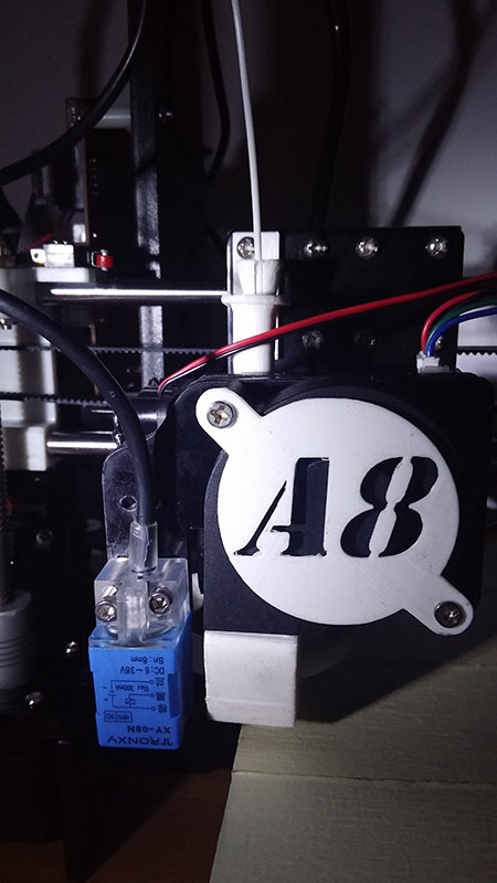

chi può passarmi il configuration.h x skynet 2.3.2 fix 2 con auto bed livel stock, col mio ho problemi con auto livellamento, in pratica lancio auto level l'asse z prima sale poi si sposta tutto a sx fino allo switch dopo di che comincia a scendere ma dato che il sensore e il nozzle sono fuori dal piatto non si ferma finche non lo fermo io con un righello di metallo 5 punti su 9 sono fuori dal piatto, ho cercato delle guide che potessero aiutarmi ma non ho trovato nulla.

in base a quello che vedo non è questione di spostare il sensore ma di misure sballate nel firmware o altro che non so, alla fine ho tolto il sensore x l'auto livellamento e rimesso lo switch

Possono essere tanti problemi, posta una foto che magari si capisce meglio
