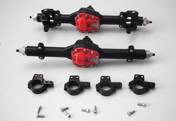

Cose ne pensate dei ponti t-rex 60?
Qualcuno ha provato a modificarne uno per renderlo passante?

Qualche foto

per saperlo con certezza bisognerebbe averne un paio sotto mano ma dalle foto non mi sembra possibile perchè l'assale di metallo non pare centrato nel suo guscio ma spostato leggermente verso il basso.. in sostanza anche accoppiando 2 gusci col bevel non tornerebbero le sedi dei cuscinetti.
dalle foto poi non è chiaro come sia fatto il lato col bevel.. se è un tappo separato oppure no, nel primo caso magari qualcosa si potrebbe fare ma se è un'unica fusione ho dei dubbi che si possa modificare

Forse è l'inclinazione della foto , il tappo sembrerebbe simmetrico nella foto presa di fronte .
Nelle altre l'inquadratura è dall'alto ed il ponte è poggiato .....almeno così mi sembra

il tappo è sicuramente centrato, Wrighi, avendo coppia conica a denti dritti
(se fosse decentrato la coppa conica sarebbe ipoide)
tuttavia io sconsiglierei la modifica
120 euro al paio significa spendere una cifra enorme, e data la robustezza a dir poco appena sufficiente li vedo male su un 6x6, probabilmente pesante.
i t-rex 60 li ho avuti
da originali non sterzano una mazza, hanno coppie coniche delicate , e il guscio non è particolarmente resistente.
sui miei si era spezzato il guscio vicino all'albero di uscita.
