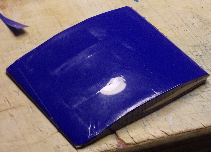

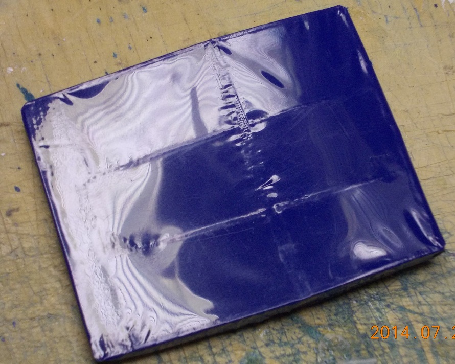

Inizia da qui: Rivestire in Oracover Io quando feci il mio primo rivestimento, trovai utile costruirmi uno spezzone (neanche tanto preciso, tanto serve solo come "palestra") dell'ala che dovevo ricoprire dove ho fatto tutte le mie prove: Ho usato un po' di materiale di rivestimento "a perdere" per impratichirmi e quando raggiunsi un livello che ritenevo accettabile (niente grinze) sono passato al modello vero e proprio. Ovviamente segui anche il consiglio dell'occhialuto qua sopra, vedendo i filmati si possono imparare facilmente le tecniche ed i movimenti. Per tutto il resto c'è l'esperienza che maturerai: più rivesti, più diventi bravo. |
