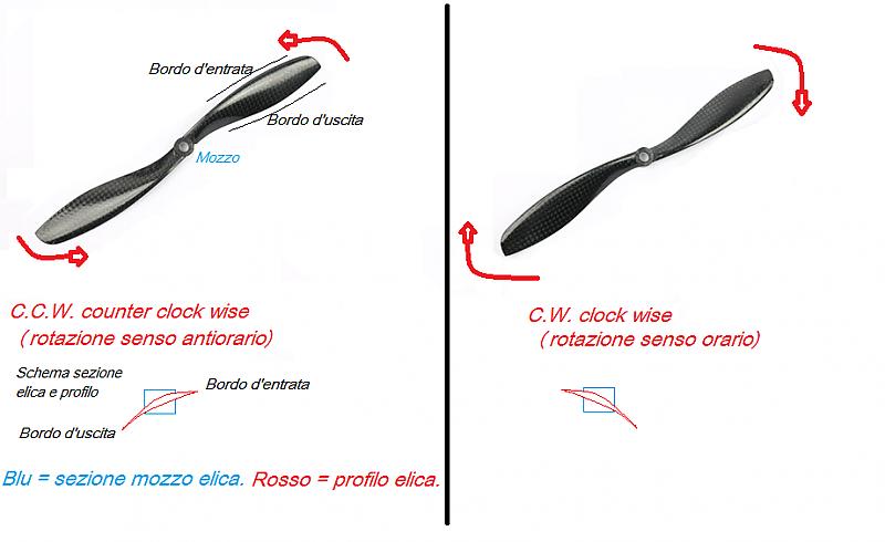

Scusate alcune info da un principiante: 1) L'elica va fatta girare dal lato sottile a quello più spesso o viceversa? 2) La rotazione del motore, se posto davanti al muso, oppure a metà aereo, ma girato al contrario (cioè con spinta posteriore), il suo albero deve girare in senso orario od antiorario? 3) In questi 2 casi sopracitati, come e di che tipo va girata ed usata l'elica? 4) Che aereoclub c'è vicino a me, considerando che, anche se sono in prov. di Cremona, ma abito sul confine della prov. di Lodi, visto che tale prov. di LO ha il sito web fermo da oltre 6 mesi per restauri, e non c'è nessun indirizzo ne nominativo di dove posso reperire qualcuno di loro, ne dove sia la loro sede? Qui sul forum c'è qualche lodigiano che posso contattare? Un grazie anticipato a chi mi risponde.

Di solito l'elica ha stampato sulla faccia anteriore le misure di lunghezza e passo, e questa posizione la devi mantenere in qualunque posto metti il motore, solo che nel caso di motore spingente devi invertire la rotazione. Oltretutto basta fare delle prove e vedere in quale posizione spinge più aria. |

Quindi non so rispondere alle altre domande. Qui " Baronerosso.it - Gruppi di Modellismo in Italia " trovi un'elenco dei gruppi modellistici d'Italia, non so quanto sia aggiornato.

| Sarà che son più vecchio di te e mi sto rincoglionendo, ma non è il contrario ? OMG, ho sempre pensato che CW e CCW si intendesse guardando da dietro il motore e che le sinistrorse (ossia le eliche normali) fossero CW

User | Lo pensavo anche io... poi ho preso 4 eliche CW su hobbyking e ho imparato.

Azz, pensa che per verificare ho appena controllato su HK ...
